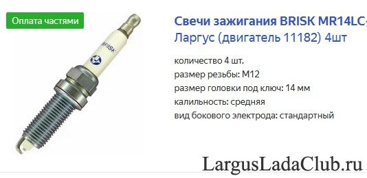

Почти 20ткм пробежал на свечах НЖК от киа-хундай.
На замену заказал иридиевые Торч, снова хундаевские. Будем посмотреть.
Пишут, что на них расход стал меньше
Рейтинг: 272
21-09-2018
Сообщений: 1125
Фига себе, свеча - чудо-юдо!
Рейтинг: 310
16-06-2020
Сообщений: 501
Вадим, Чудо-юдо - это стоковый Бриск под 14мм ключ, при открытом посадочном месте.
Хундайские хотя бы под 16мм свечник.
Вот такие с завода были

betmen01:
pakhan74, А такие не пойдут?Свечи (TORCH KH6RIU-11 (Аналог DENSO IKH20TT))
Не подойдут, у них длина совпадает, но резьба м14.
На 11182 моторе свечи:
Длина резьбы 26.5мм
Диаметр резьбы M12x1,25
Искровой зазор 0,8мм (на обычных 1мм)
Размер шестигранника 16мм (родные 14мм, но роли не играет)
Посадочное место плоское
Калильное число 7
Резистор Есть
Количество боковых электродов 1
Усилие затяжки 15-20Nm
