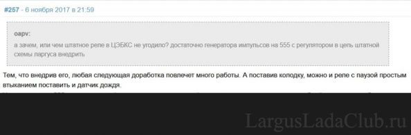

50/50. В старом внедрил еще тогда, 5 лет назад, работает без проблем. На новом руки не дошли, но реле паузы с колодками где-то по сусекам лежат, надо только установить.
Фото не мое, по нему я делал, но суть та же. Колодка под стандартное реле теперь есть, ставить можно любое реле.
