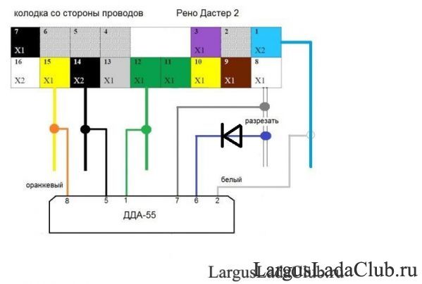

ярик, сегодня машина отработала цикл по таймеру автозапуска, доехал с работы, поставил в гараж, стеклоочистителем при этом не пользовался. Глушу, приборка гаснет, а двигатель продолжает работать. Выключил, переведя подрулевой на высокую скорость. Так что алгоритм совсем не понятен. Скорее всего этот разрезанный провод, на котором постоянно напряжение, завязан с системой автозапуска.

Alex123007, совершенно не знаю схемы, ставлю на то, что проблему решишь диодиком...
Кросс кашемир.
Прямо самому интересно. Чую что в "подсосе" через мотор стеклоочистителя дело.

ярик, сегодня поставил диод по совету Олега, вроде все работает и глушится пока. Время покажет.
Alex123007, так про диод вроде первым ярик заикнулся?
Я как бы только предполагал. Я схему Дастера не знаю. Ну и Логан - 2 соответственно.
Олег по моему наизусть схемы помнит, судя по тому как он иногда быстро реагирует.
ярик, на мой Дастер схем не найти, Рено грозится судом. На форумах нет, в инете еле нашел частично и то не понятно, с автозапуском на Дастер или без него. Выписал книгу по ремонту со схемами, но скорее всего там будет лажа. Книгу нигде не скачать на Дастер с 2015-, на старые полно. Схемы, колодки и цвета проводов не совпадают с моим.
