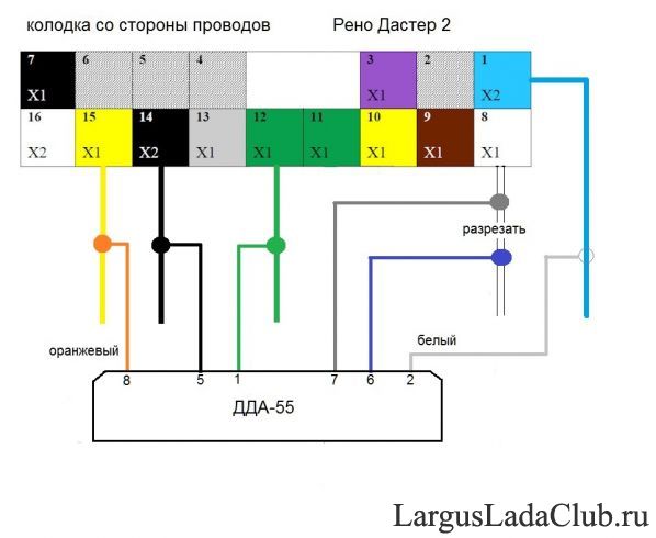

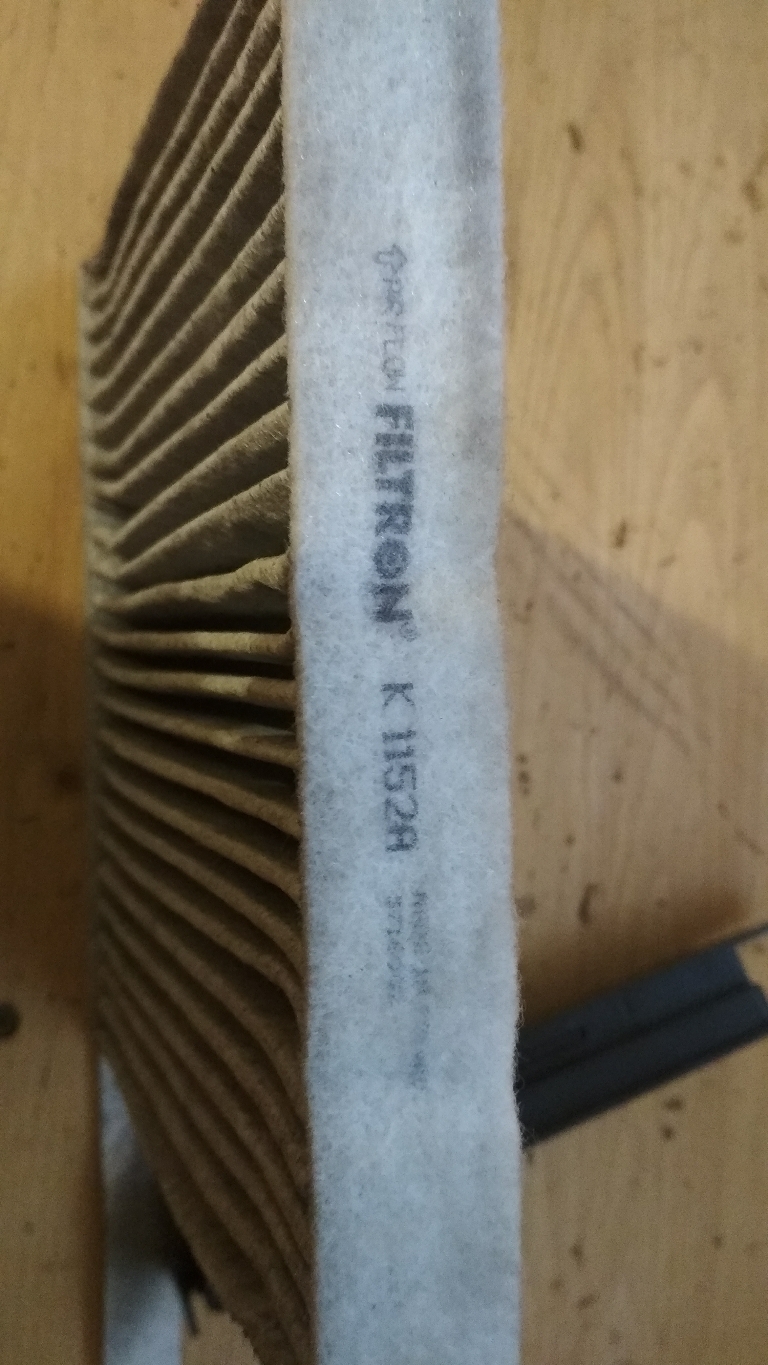

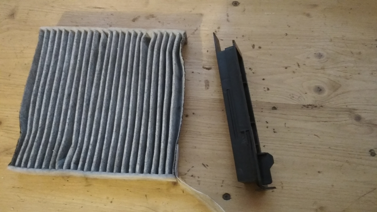

Почистил охладитель кондиционера. http://www.auto49.ru/index.php?option=com_jorange_catalog&view=item&id=95702. Запах тухлой тряпки пропал.. на долго ли...? Попутно обнаружил отвалившийся от крышки фильтрующий элемент. И листья на радиаторе. Вывод - фильтрон- гуано.

А я с датчиком дождя дда-55 уже четыре дня воюю. Работает нормально, но машину периодически не могу заглушить вынув ключ зажигания. Только переводя стеклоочиститель на высокую скорость, машина сразу глохнет. Вот, ведём переписку с производителем, делаю замеры. Дело в том, что на Дастере реализован автозапуск с ключа и по таймеру магнитолы. Видимо что-то завязано с этим.
схему подключения приведи
А ДДА подключается на малую скорость мотора стеклоочистителя?
да
oapv,
Ага, я нашёл уже подключение на Ларгус. У Cobalt в боротвике есть.
http://largusladaclub.ru/blogs/largus-trifon/ustanovka-datchika-dozhdja-da-55-datchik-dozhdja-avtomobilnyi.html

oapv, производитель вчера уже предлогал вернуть деньги за датчик.
Удалось раздобыть такую схему по новому Дастеру: http://largusladaclub.ru/users/files/download422.html Вот еще схемы которые удалось раздобыть.https://yadi.sk/d/bmupNsRW3PmoDZ Сделал замеры на колодке, с включенным зажиганием и выключенным:
