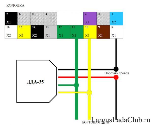

oapv, на новый Дастер еще никому не удалось установить ДДА-55, во всяком случае нет информации. Пытались, но в итоге ставили ДДА-35. Ставили по схеме:

Да в принципе - чего у ДДА55 куда идёт и какого цвета.
Как оно должно работать по замыслу производителя.

ДДА включен в общую цепь с "зажиганием". После выключения "З" ДВС работает.
Значит через ДДА в эту цепь приходит "+". Причём только тогда, когда ДДА
подключен к мотору стеклоочистителя, так как при переводе подрулевого
на большую скорость ДДА от этого мотора отключаетсяи ДВС наконец глохнет.
А если попробовать ДДА развязать от "З" диодом? И ещё одним от мотора стеклоочистителя?
Или подключить на выход ДДА реле для управления мотором стеклоочистителя, что бы
ДДА был бы полностью отвязан от цепи мотора стеклоочистителя?
Может бред а может нет. Я бы попробовал.

ярик, двигатель продолжает работать даже с выключенным стеклоочистителем. На контракте 8 , всегда присутствует напряжение, с выключенным зажиганием и с включенным. У нас управление к стати идёт массой, а не плюсом.

Alex123007, Зависание двигателя происходит после того, как воспользовался стеклоочистителем. Но не всегда, алгоритм этого явления я уловить не могу. Это происходит не всегда, вчера после пятнадцати пусков, всего два раза.
Ты писал что при переводе на большую скорость стеклоочистителя ДВС глохнет, так?
Если так то "бяка" лезет по цепи малой скорости, куда и подключен выход ДДА.
Именно у Дастера и Логан 2?
Потому что у нас на переключатель скоростей ( правый подрулевой ) приходит "+" с F 01
и он же - "+" коммутируется подрулевым, включая тот или иной провод на стеклоочиститель.
У мотора стеклоочистителя два входа по "+" малой и большой скоростей а "-" на массе сидит.
Во время работы автомобиля от автозапуска(вчера пробовал), стеклоочиститель вообще не активен, хоть запереключайся. Да, глохнет сам, только нужно переключить подрулевой на вторую скорость. А в это время, ключ зажигания в руках и в замке пусто. Но ведь это происходит не постоянно. shock После первых экспериментов, вообще автозапуск перестал работать, думал кирдык пришел. Вылечилось сбросом клеммы с АКБ, больше не повторяется.
Редактировалось: 1 раз (Последний: 22 ноября 2017 в 11:34)
Скорее всего когда совпадает включение ДДА одновременно с подрулевым,
два управляющих сигнала "встречаются" на цепи малой скорости стеклоочистителя
и что то идёт не так. Я просто пытаюсь понять логику происходящего а не утверждаю.
Утверждать Олег будет. laugh Я бы попробовал "развязаться."
ярик, Подожду Гуру! glasses Можно померить мультиметром, что на контактах происходит во время зависания двигателя и в штатном режиме. Зачищать опять всю проводку придется, разъем в неудобном месте находится, просто не подлезть.
