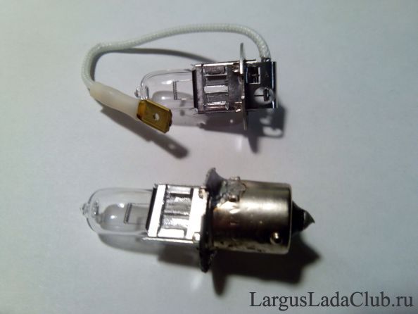

Нынче по примеру Паши спаял себе лампочку в фонарь заднего хода, но ещё не ставил. На будущей неделе обещают потепление выше нуля тогда и замочу. Ну и буржуйку постараюсь в гараж вкрячить.
Редактировалось: 1 раз (Последний: 10 декабря 2017 в 19:04)
Byrmistr, на фонарь заднего хода?! :)
Cobalt, в поворотки, наверное. В передние.
Добавлено новое сообщение 10-12-2017 в 19:06:34:
Byrmistr, ксенон ещё ставят.
реле разрывает связь между ЦЭБКС и ДДА,
Ага, понял. Спасибо.
АГА!
Byrmistr, что за лампочка? Какой мощности?
