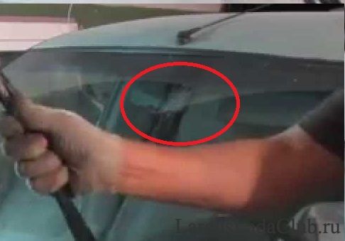

AlexxxV, вот такой треугольник оставляет старая недоработанная трапеция при использовании штатных 50см щеток

Бурам, Вот объяснение
Низкий уровень заряда joke
Бурам:
Мне кажется просто поводки подняты чуть.
а след от щеток снизу не видно? ))

oapv, значит у меня доработанная, но все равно "сопливая"...
Постараюсь зафотать...для понимания....

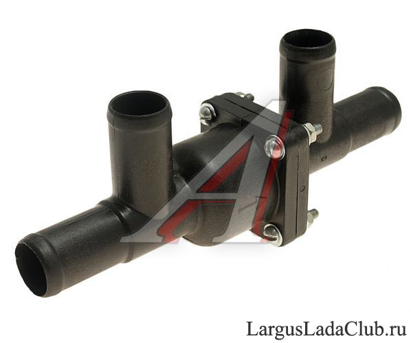

Alex123007, а я бате в том году на пассат ставил водогрей с насосом в разрыв печки . Получил малое проходное сечение - около 10 мм. Печка грела еле-еле. Вчера вставил в разрыв подающего шланга четверник с клапаном от маза, а к нему водогрей. Теперь и подогрев пашет и печка греет (18 мм проходное).
