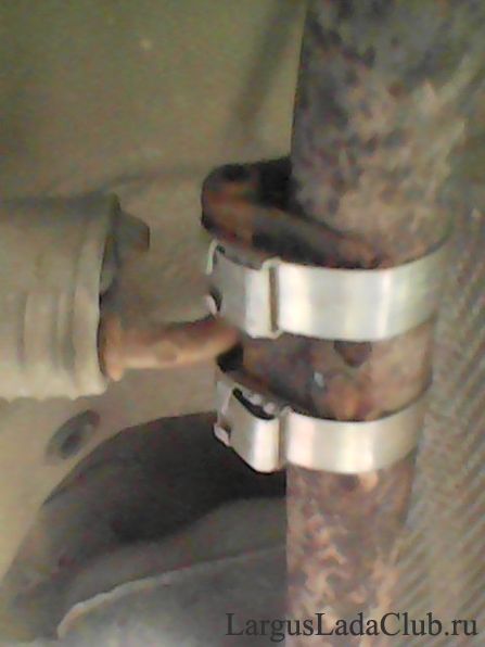

Менял масло и осмотр снизу обнаружил отгнившее крепление между резонатором и банкой. Притянул бандажкой,погляжу на сколько хватит.
PRYANIK71 (РОМА), хватит надолго, пока резонатор не поменяешь))
Не уверен. Зима, реагенты и по весне - снова бренчание... Проходил. Гнул новые кронштейны, приваривал и обрабатывал. Хватало на 2 года. Прошлой осенью, плюнул, выгнул болт и приварился к трубе напрямую. Пока намертво. smile
p.s. Я насадки на глушитель, типа "Кобра" 2 раза в год теряю из-за прогнивших хомутов. Последнюю потерял, которая была обжата хомутом стяжным на двух болтах. Толщина хомута ~1,5мм. хватило на год. sad Больше насадку не ставил. После замены кольца и пружин, труба встала на свое место и выхлоп стал ниже торца бампера.
у меня винтовые хомуты лет пять , а может и более проходили )))
Все возможно. Или как повезет.
p.s. Года три назад, подходит ко мне дед (сосед по гаражу) и просит ему глушитель подварить с Москвича. Говорит, такой удачный глушитель попался, 10 лет простоял и только сейчас прогорел. Подварил, где-то латки поставил. Справочно: пробег Москвича - 15700км. И я с дедом согласился. Да, прогорел... Умалчиваю о том, что дед 2 раза капиталку ДВС делал. rofl

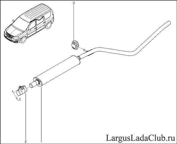

Олег,подскажи а в запчасти глушитель целый идёт,как в каталоге, или есть варианты соединяемые?
PRYANIK71 (РОМА):
так каталог смотри, что в нем непонятного?
https://largus-mcv.ru/kat-fl/0142110.html
Рейтинг: 431
13-10-2017
Сообщений: 1077
Олег (oapv), я так понимаю, по каталогу есть выхлопная в сборе.
А в каталогах продавцов, на том же автодоке, вижу только отдельно резонатор и заднюю банку.
В сборе только у официалов водится или тоже кусками меняют?
ВАЗ 11189
SergVA76:
Потому что не оригинал. Все производители делают составным. Резонатор отдельно, глушитель отдельно. Кто-то делает под хомут, кто-то делает с развальцовкой. Если будешь брать резонатор, то рассчитывай в дальнейшем вторую часть брать этого же производителя. Иначе будут танцы с бубном. То труба короткая/длинная, то ее диаметр больше/меньше... В общем еще тот квест будет... smile

p.s. В каталоге есть номера частей: резонатор и глушитель.
200109687R
8200661295 - хомут
200106999R
8200661295 - хомут
200100770R
200106411R
8200661294 - хомут.
