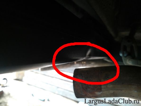

Фотография снятого резонатора . Пока ждал заказа пришлось съездить в деревню
Так резонатор прогорел и со стороны нейтрализатора . Быстро однако.
Итого - 2 года и 37 000 км .
Вломить бы этой гнилушкой хозяину шарашки, где ее сделали.

Мало того что гнилушка так ещё и подгонять пришлось по длине -
труба на выходе из глушителя упиралась в поперечину фаркопа .
Поставил сегодня комплект СBD , ставил сам . Всё подошло идеально .
Ничего не нужно подгонять , всё легко стыкуется . Труба из глушителя
смещена от центра банки вниз , как и на оригинале с завода ,
потому она ни во что не упирается и дует ниже бампера .
По качеству и внешности - идеально , крепления встали чётко .
Как оно дальше будет - время покажет .
Глушитель основной - CBD 130.002. Хомут на стык с резонатором - 52 мм.
Резонатор - CBD 120.034. Хомут на стык с нейтрализатором - 45 мм.
Всё это относится к Ларгусу с двигателем К4М .

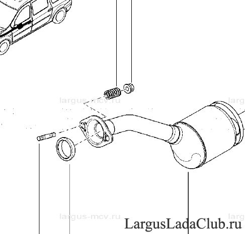

p.s. Кстати, ты менял весь глушак целиком, а колечко со шпильками и пружинками (прокладку глушителя) менял?
p.s.s. Скажу из своей практики. После замены прокладки, выхлопная система стала совсем по другому и лучше. Даже труба глушителя опустилась ниже торца бампера. А всего лишь 1,5-2см решает... smile
Какая прокладка с пружинками ? Не было никаких прокладок и тем более - пружинок .
До первого ремонта труба была цельной а после соединялась так как на Жигулях - труба в трубу .
А прокладка, та что от катализатора в выхлопную трубу резонатора идет. Там и кольцо металло-керамическое и 2 шпильки и пружинки и хитрые гайки с шагом 1,25.

На машине с завода не было никакого разъёма между нейтрализатором и резонатором - цельная труба от ДВС до кончика .
1. вы друг друга запутали
2. труба идет не от ДВС а от "штанов"
3. кольцо есть, только оно находится между выпускным коллектором и катализатором
Спасибо за пояснение - буду знать где эти детали стоят . Только я не путал никого .
Я про них вообще ничего не говорил и не упоминал а писал о двух конкретных деталях
Потому и фраза про " глушак " и всякие колечки с пружинками вызвала недоумение .
Подумал - может быть на более поздних машинах чего то изменили....
