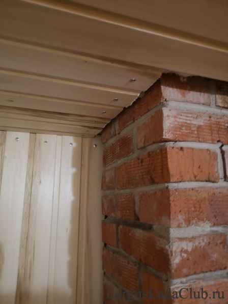

А как сделана противопожарная разделка прохода трубы через потолок ?
VIC, кирпичем кладка.

кирпичем кладка.

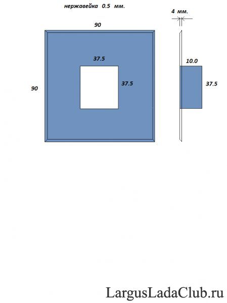

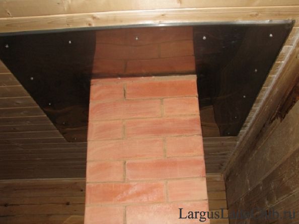

Как вижу труба будет опасно греться . Для того чтобы не нагревался потолок между листом нержавейки и потолком проложен в качестве теплоизоляции Суперсил .
Проход потолка

VIC, там минвата и асбополотно у меня

Я использовал суперсил а он выдерживает температуру не менее 1200 . Его полотном изолировал от нагрева стену что много лучше разного рода экранов и других материалов .
