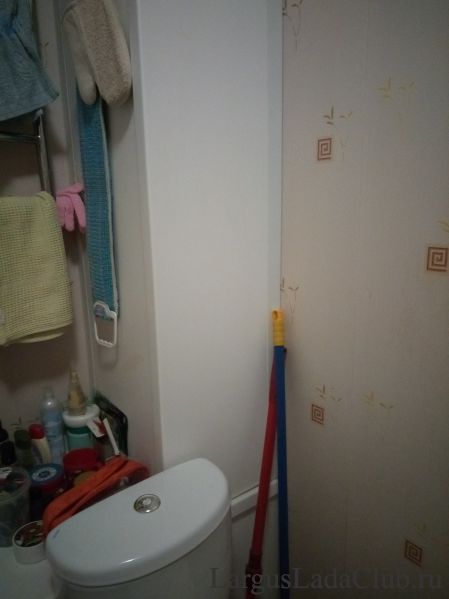

Из них сделан шкаф для стояков водоснабжения, канализации и вентиляции.
С внутренней стороны всё свёрнуто на оцинкованных уголках.

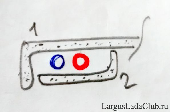

Юра, я вот совсем не до конца понял. Особенно с монтажом и крепежом.
Самый понятный (вроде как) последний вариант шкафа с трубами:
Допустим подоконник-1 крепится к стене на уголок (красным цветом). А как тогда вставляется и держится подоконник-2?
По экрану под ванной, как я понял, три подоконника нужно?

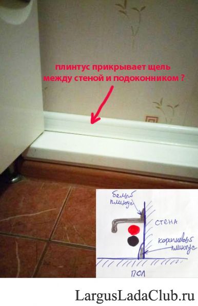

А в коробе для труб - я так и не понял где смонтирован второй подоконник? Пластиковый коричневый плинтус стоит на плитке пола и прикручен к стене. Белый плинтус прикрывает щель между стеной и горизонтальным подоконником. А где ...Под "клювом" подоконника - тоже подоконник поставленный на ребро и приклеенный на плитку просто на силиконовый герметик...

kanvlg, потом.я в деревне а зарядное не взял...
Но всё не так.
Вот как выглядит короб что вдоль стены.
Добавлено новое сообщение 12-08-2020 в 10:18:12:
Смысл в том что конструкцию из подоконников можно скреплять уголками с внутренней стороны
не повреждая декоративный внешний слой. не нужны заглушки, шпаклёвки и т.д.
И всякие обрезки в ход идут.

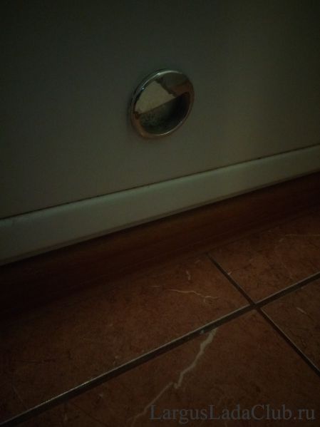

А так выглядит экран ванны. Низ - по тому же принципу
только добавлены упоры для экрана. Упоры - те же обрезки подоконников.
Экран - подоконник - 600 мм.
Держится за счёт некой упругости подоконника. Сначала
входит верх под отбортовку ванны, потом низ встаёт с натягом до упора.
Под ножки ванны сделаны вырезы. Собственно вся нижняя часть
упирается в ножки местами вырезов что придаёт жёсткость всей конструкции.
