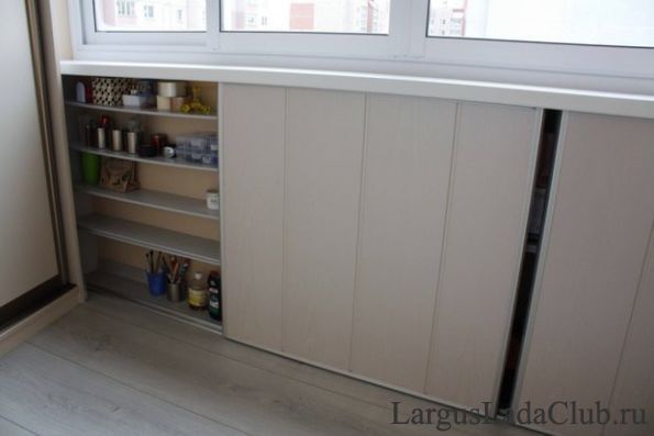

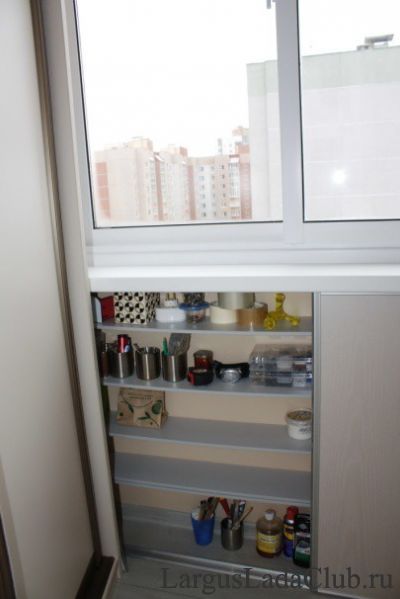

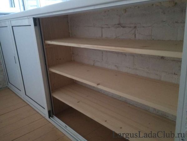

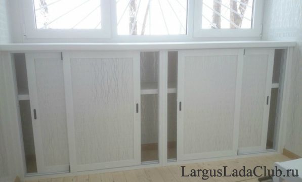

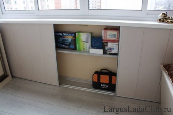

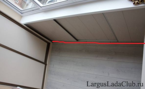

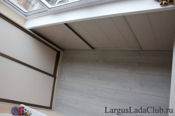

Хочется реализовать идею ниши для хранения всякой мелочи под подоконником лоджии.

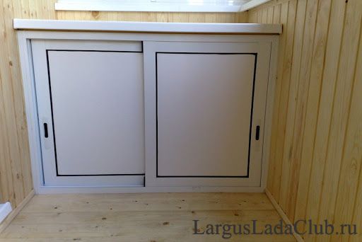

Вдохновлен вот такими картинками. Кто-то из Беларуси сваял:
Или - алюминиевый профиль Проведал:

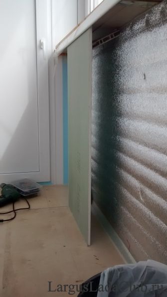

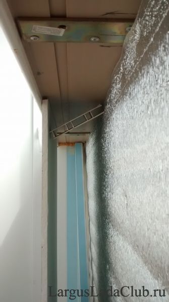

Моя ситуация такова - подоконник был цельный (больше 5-ти метров длиной) и достаточно широкий,
но после утепления парапета свободными осталось 15 см.
Проведал своими рельсами съест (вроде как) 63 мм. Т.е. на внутренности и полочки остаётся меньше 10 см.
Пластиковый профиль самый тонкий - 58 мм. Тоже много съест. Ну и раздвижного ПВХ вроде у нас нет.
И вообще оконные системы выходят дорого - тысяч на 15.
Ещё я хочу, чтобы оформление этих "ворот" под подоконником коррелировало с оформлением потолка.
А от потолка у меня как остались обрезки ПВХ панелей. Ну т.е. двери набрать из них.
Раздвижная рельсовая система понравилась от поляков. Явно копированная у немцев )
Руками трогал маленький её макет:
Два рельса - на 4 сантиметра в ширину. То, что нужно.

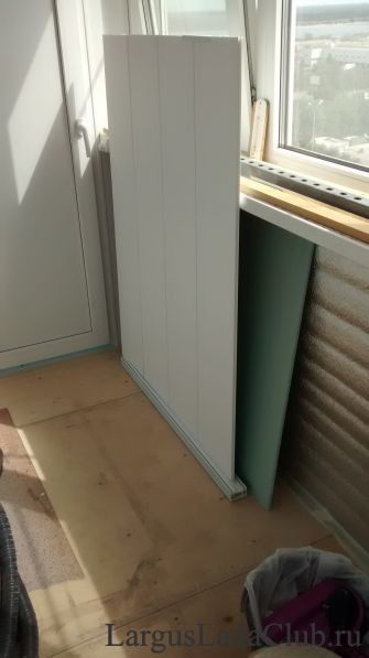

Теперь вопрос - как сделать тонкие двери?
На макете - обычные ДСП 16 мм толщиной.
У меня получается что-то 110*90 см - четыре с половиной панели ПВХ толщиной 8 мм.

Юр, здоровые "тяжелые" кони получаются. У меня к тому же сверху рельс только на подоконник крепится.
Снизу - ладно в фальшпол из 18 мм фанеры.
Думал - может "пирог" собрать: спереди ПВХ панели, наклеенные на подложку из фанеры иди ДВП.
А периметр обрамить Al-каймой.

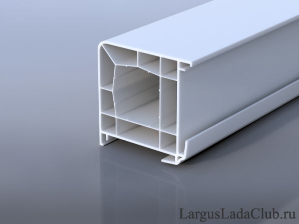

Во всех оконных системах есть так называемый - "доборный профиль"
Он пристёгивается к окнам если нужно увеличить ширину всей системы
и подойти к стене глухой рамой, например под утеплитель.
Он имеет толщину выбранного тобой профиля. Например - 58 мм. 70 мм.
И ширину на выбор. От 30-и мм. до, по моему 120-и мм. у КБЕ.
Он как раз прямоугольного сечения. Можно заказать без внутреннего
металлического профиля - усилителя. Получится совсем не дорого.
Так же есть поворотный угловой профиль - столб. Сечением как окно.
Если окна - 70 мм. столб будет 70 Х 70 мм. Две стороны - белый глянец.
У разных систем по разному. У КБЕ столб имеет расширения прикрывающие
стык с рамой и некую толщину между ним и рамой а вот у "БЕККЕРа",
например столб вообще стыкуется заподлицо, т.е. имеет строго размеры профиля.
Набери в поисковике - доборные профили для ПВХ окон.
Добавлено новое сообщение 30-07-2020 в 19:00:27:
Я бы в твоём случае взял столб 70-й от КБЕ.
Его декоративные выступы вообще бы по делу получились - обыграли бы плинтус и направляющие дверей.

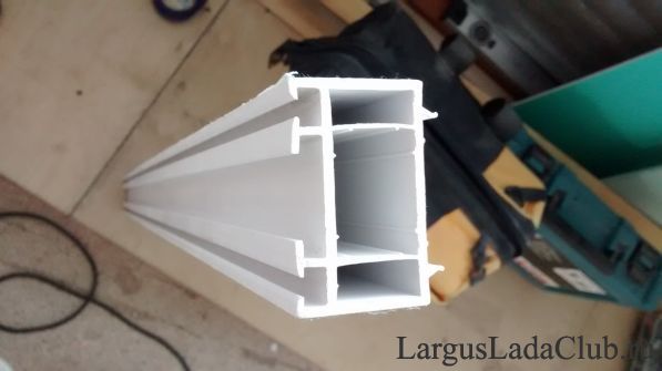

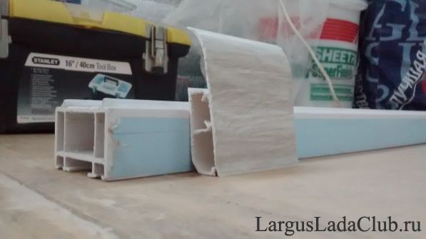

Отделка уже внутри лоджии-комнаты. Асбоцементная плитка - не экологично. Надо материалы для внутренней отделки.
Кусок доборника у меня есть:
Он мне нра: ровный, белый, жесткий! Этот - самый дешевый наверное. Для набора нужной толщины их можно защёлкнуть два штуки друг в друга.
Он у меня с остекления остался. Сколько ~ будет стоить палка 4.5 метра такого профиля?
Если ещё с него сверху срезать направляющие - вообще будет то, что надо.
Вот именно и ищу такой "прямоугольник".

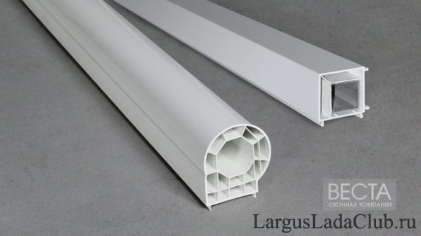

Вот рядом со "столбом" полукруглым лежит, видимо, то что мне нужно:
Добавлено новое сообщение 30-07-2020 в 19:57:46:

kanvlg:
Это только у местных ваших можно узнать. Я могу только знать почём мне,
как дилеру, мои менеджеры с завода отдадут.
kanvlg:
Полукруглый столб - эркерная система, к ней ещё ответная часть - адаптер прилагается.
А угловой "столб" у КБЕ немного иначе выглядит. Лучше его. Более декоративен.
