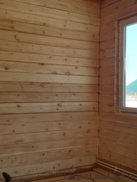

Уффф, закончил с 80-й(зерно) . Теперь начался период шпатлёвки. Далее пройдусь соткой орбиталкой, соткой вибрационкой и можно крыть акриловым лаком. Брус смешанный, сосна и листвяна. Затем начнётся стяжка доски полов(полностью шпунтованный кедр 32), его шлифовка, шпатлёвка, грунтовка и покрытие маслом. Надеюсь доживу...
Добавлено новое сообщение 16-04-2020 в 20:43:51:
Брус говно конечно впарили моей, ещё предстоит выравнивание проёмов. Один с шурином выровняли, целый день ушёл. Повело много, да и порвало бруса изрядно, сырой был.
