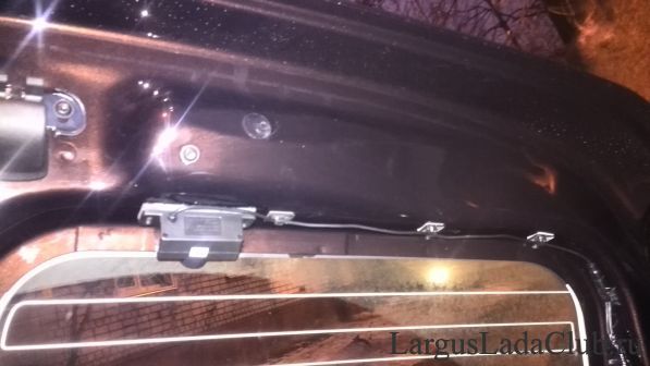

ПашкаНаЛаргусе, Я ставил камеру

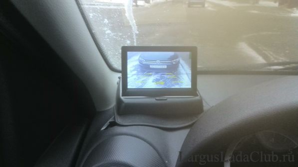

и монитор
Посмотри у меня в бортовике
Spirit, И такой комплект видел на Али. Только светодиоды вокруг камеры ни к чему. А на счёт монитора всё больше склоняюсь к накладке на штатное зеркало.

Сергей, там скрутка одна только должна быть,- плюс от фонаря з.х. больше не вижу смысла шланги резать.

Spirit, я вчера такую же камеру себе установил. Монитор не успел подключить. Позже в бортовые отпишусь.
