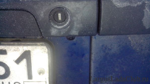

Решил её не устанавливать и отложил пока до лучших времен. Купил универсальную камеру вот такую
установил вот так

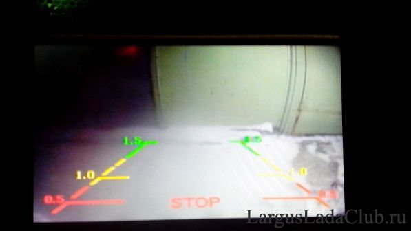

В камере нет инфракрасной подсветки, правда, она довольно чувствительная (0,2 Lux). Очень интересовал вопрос ночной парковки. Предлагаю вашему вниманию несколько фотографий моих замеров и небольшое видео попытки ночной парковки. Сразу скажу, что зимой, на снегу, видно очень хорошо - света штатного фонаря заднего хода более, чем достаточно.

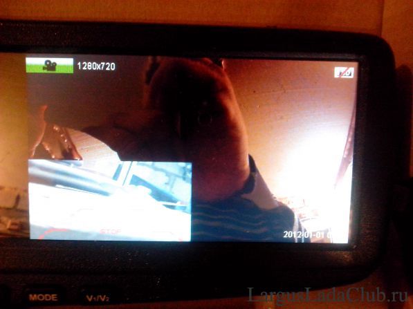

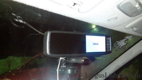

Ну вот провел фотосессию
Зеркало
Отдельно покупал крепление так как которое в комплекте не подходит
Китайская камера куплена на ебэе за 380 рублей
Изображение с встроенной камеры
Изображение с камеры ЗХ
Обе камеры вместе(Картинка в картинке)
