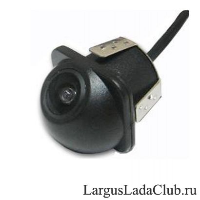

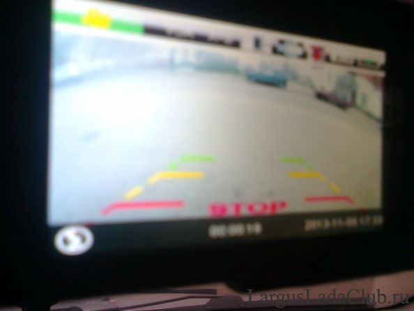

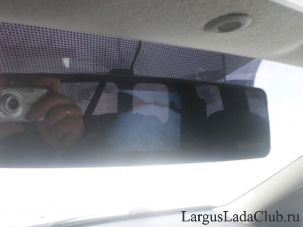

Добрый Че, Камера вот такая
Зеркало простое с монитором 4.3. Брал все по отдельности. Коробки не храню, поэтому фирмы не помню.По моему все Китай. Но работает все нормально. Пробовал камеру подключать к навигатору, тоже нормально работает (просто навигатор с собой вожу редко, поетому не стал пользоваться). В темное время нормально видно если в добавок к фонарю заднего хода включить задний противотуманный фонарь.

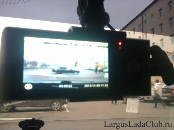

Разрешите вставить свои 5копеек.Регистратор с камерой.+ЦЕНА-ЭКРАН 2,6дюйма.
Кстати кореш думает,что у этой камеры стоит инфракрасный излучатель,огорчу его там нет. l_iz

57nik, Я отмел такой вариант, по той простой причине, что регистратор приходиться постоянно снимать (от шпаны). Втыкать провода от камеры каждый день неохота. У меня на регистраторе гнездо микро-usb, через год пришлось подгибать (износ контактов), а скоро вообще менять придется. Вообще лучшим вариантом считаю, установить 2-din магнитоллу с навигатором, можно к ней было поключить камеру заднего вида, и ничего бы не загромождало лобовуху.

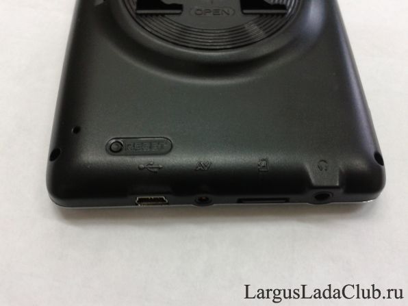

Добрый Че, Да есть навигаторы с AV входом, на котором включен приоритет при появлении сигнала. То есть их можно использовать не только как навигатор, но и как дисплей для регистратора, камеры или видеоплеера.

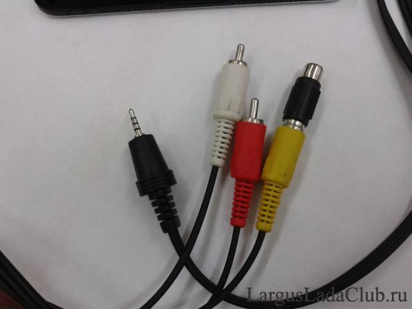

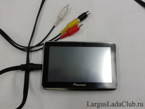

Добрый Че, Вот для наглядности сфотографировал свой.
К нему нужен еще переходник или вот такой кабель со штекером 2.5 мм обязательно на 4 контакта (иначе не работает, на 3 контакта закорачивает видео сигнал)
Ну и сам навигатор с проводом.
Если сильно интересует как показывает с камеры, схожу подключю и сфотографирую (правда неохота провода от камеры из под обшивки вытаскивать).
Файл "http://forum-lines.ru/rez/ab234593.gif" не найден!

Жорик, понял все Спасибо! На моем нави нет входа ....будем искать зеркало с моником.

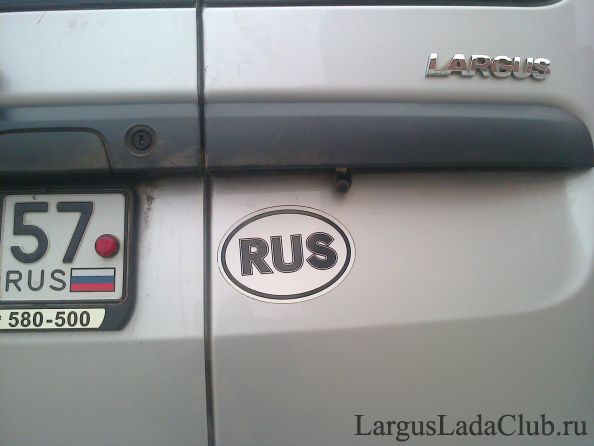

Практически год я фотографировал мою камеру заднего вида, итак камера была установлена в момент покупки автомобиля у ОД и впарина в качестве допа, об этом я возмущался нафига мне эта херня за 8 косарей и так далее , а хотел я больше парктроник!
и теперь самое главное
На фото видно не очень а так в живую очень даже ничего, камера цветная.
Сейчас настолько к ней привык что когда сгорел китайский провод толщиной с волосок я остался как будто без глаз, реально отличная штука!
А если кто думает какое ставить, туту на вкус и цвет товарища нет, советую чтобы экран был в зеркале!!!
В зеркале не маловата будет ?

VIC, хватает в полне, но если мало покупайте с выносным монитором
