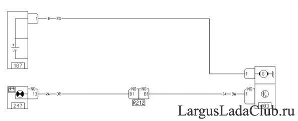

А если сделать вот так?
а почему бы и нет, в итоге получаем включение ПТФ при работе генератора, либо ручное включение левым переключателем, но диод в цепь возбуждения генератора лучше установить

Олегзачем вы предлагаете геморрой при возможности обойтись простым решением? Не нужно искать на свою Ж приключений. Вы пробовали найти и подлезть к минусовому проводу, идущему к штекеру реле ПТФ? Чтобы вытащить контакт из колодки реле без специнструмента, придется ее разломить. Зачем лезть в подрулевой джойстик и тянуть повод от него в двигательный отсек? Зачем провод от обмотки реле тянуть к минусовому проводу реле ПТФ, когда можно его закрепить на металл автомобиля ? Я пока не понял, где провод " возбуждения" генератора. Мне кажется, что хорошее и простое решение - это одно реле и диод, как описано в посте 1462 OAPV/. Только желательно показать фото, или схему, где найти возбудительный провод генератора. Но я бы оставил дополнительный предохранитель, чтобы не лезть к красному проводу реле ПТФ. Останется всего две подпайки к проводам ( к синему у правой фары и коричневому в моторном блоке реле ).
Добавлено новое сообщение 07-06-2016 в 16:49:21:
oapv, я ничего не понял. ( цитирую: да всё там же, в блоке предохранителей и реле под капотом, на установленном на его стенке разьеме, где в среднем ряду в самом низу имеется в наличии контакт В1, со стороны лобового стекла на котором присутствует зеленый провод, идущий на генератор, а со стороны фары оранжевый провод, идущий на индикатор заряда в приборке)
Вопрос: Где найти контакт В1? Нужно подключиться к зеленому или оранжевому проводу? Насколько я понимаю, после включения генератора, напряжение на индикатор заряда поступать не будет ( лампа гаснет ). Посмотрел альбом электросхем, ничего не нашел, может подскажешь страницу, где найти.

александр ник, Я не сторонник лишних косичек проводов и лишних групп контактов, котоых можно избежать. Любой лишний контакт - это потеря надёжности. Я предпочитаю соблюдать эстэтику на производстве поэтому хочу чтобы новое приспособление, по возможности, органично вписывалось в старую схему. От подрулевого джойстика ничего тянуть не надо, этот провод уже приходит как плюс катушки реле ПТФ, его достаточно пересадить в другой разъём. Минус я так нарисовал опять же по эстэтическим причинам. Подлезть к низу колодки достаточно легко, достаточно эту колодку снять с бортика блока предохранителей. Остаётся вопрос по безопасному извлечению клемм из колодки, но и тут, я думаю, не так страшен чёрт как его малюют.

Рейтинг: 8664
Сообщений: 5693
александр ник:
Добавлено новое сообщение 07-06-2016 в 17:38:15:
александр ник:
после включения генератора на индикатор в приборке поступает плюс (лампа гаснет)
