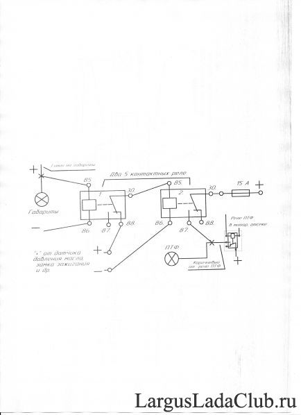

Заказал на Алиэкспрессе контроллер ( он включает цепь светодиодных ДХО при работе двигателя, когда генератор выдаст 13,5 В) и два круглых светильника. Но светодиоды в круглых ДХО очень быстро начали перегорать, пришлось их с машины снять. Стал думать, как приспособить ПТФ для работы в качестве ДХО.
Сделал себе, и предлагаю ниже, следующую схему включения противотуманных фар в качестве ДХО. Сразу отмечу, что я не смог прочитать полностью 98 страниц обсуждений про ДХО на сайте клуба, возможно такая схема уже показана.
Купил два 5-контактных реле по 50р. и два штекера с проводами по 40р. к ним, блок предохранителя и сам предохранитель на 15А. Всего около 200 рублей.
Обмотка реле 1 подключена к синему проводу, идущему на габариты. Через н. закрытый контакт реле 1 подается «+» на обмотку реле 2 от любого датчика, или замка зажигания ( у меня на обмотку первого реле напряжение подается с контроллера ДХО, купленного на Алиэкспрессе ) . «Плюс» на контакты 2 реле подается через блок предохранителя на 15А. Нормально открытый контакт реле 2 соединен с коричневым проводом, идущим от реле ПТФ к ПТ фарам. Этот провод легко найти в монтажном блоке с реле и предохранителями моторного отсека ( или можно подключиться к белому проводу, подходящему к штекеру лампы фары ).
Реле 2 служит для включения противотуманок в качестве ДХО, реле 1 служит для отключения ПТФ , когда загораются лампы габаритов.
При включении двигателя или зажигания напряжение через н.замкнутый контакт реле1 подается на обмотку реле2. Замыкается ее н.разомкнутый контакт , подавая напряжение на ПТФ с блока предохранителя 15А . Включаются ПТФ, используемые, как ДХО, другие лампы не горят.
Как только включаются габариты, срабатывает реле 1, размыкая цепь обмотки реле 2 , напряжение на ПТФ не подается.
При повороте рулевого переключателя в положение «ПТФ» , противотуманки горят по обычной автомобильной схеме от реле ПТФ.
Вроде бы все соответствует ПДД и ГОСТам.

александр ник:
Все давно придумано.Есть заводская релюшка.У меня есть.Могу подарить и показать куда включать.
