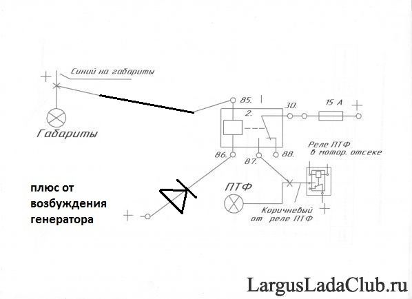

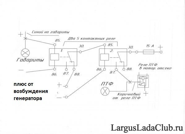

ixan170, вполне возможно, что я прошел по известному пути и не являюсь первооткрывателем. Но схема реально работает и недорогая. Если на форуме на 98 страницах не решена проблема, значит есть еще много более правильных вариантов. Если можно купить для Ларгуса отдельное реле, напиши, где продается, выложи схему подключения. Заранее благодарю.

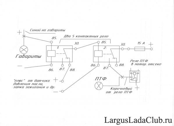

только на датчике масла НЕТ плюса
а вот так поинтереснее будет - ДХО включаться только когда заведется двигатель
Добавлено новое сообщение 06-06-2016 в 16:37:30:
александр ник, а если в габаритах используются лампы накаливания, то достаточно одного 4х контактного реле и одного диода типа 1N4007
Редактировалось: 1 раз (Последний: 6 июня 2016 в 16:37)

oapv, с замечанием согласен,вероятно я не прав, на датчике давления нет плюса. Предложенная схема более оригинальная. Поясни пожалуйста, где найти "плюс от возбуждения генератора ".
александр ник:
да всё там же, в блоке предохранителей и реле под капотом, на установленном на его стенке разьеме, где в среднем ряду в самом низу имеется в наличии контакт В1, со стороны лобового стекла на котором присутствует зеленый провод, идущий на генератор, а со стороны фары оранжевый провод, идущий на индикатор заряда в приборке

oapv, Возможно я придираюсь, но в посте #1462 во второй схеме на катушку реле идёт два плюса.
Олег:
если на катушку реле придет два плюса, то реле отключится, но в описании схемы написан очень важный момент
а если в габаритах используются лампы накаливания,...
то ток от плюса возб. генератора потечет через диод, через катушку реле, через выключенные спирали ламп габаритов к массе

И правильно я понимаю что в качестве 2-го реле можно использовать четырёх контактное?
Ловко! Я бы так никогда не догадался сделать.
Олег:
в схеме автора реле 1 (к габаритам) 5ти контактное, реле 2 (к ПТФ ) 4х контактное
Туапсе
Рейтинг: 765
30-10-2014
Сообщений: 404
Я правильно понимаю что вместо использования отдельного предохранителя, можно подключиться к красному проводу реле противотуманных фар?
Олег:
правильно понимаешь, т к функцию защиты будет выполнять штатный предохранитель F31 , установленный в салоне

Реле 2 можно поставить 4 контактное, просто я купил самые дешевые реле, которые были. А вот реле «Энергомаш» (втыкается вместо штатного через переходник - http://www.12v.ru/site.xp/050053049124057052055124.html ) , пост 1466, не выполняет функций, заложенных в схеме с двумя или одним реле. «Энергомаш» , как я понял, включает фары и габариты при работе двигателя. А ведь нужно при работе двигателя включить только фары ДХО ( в схеме используются фары ПТФ), остальная иллюминация не требуется. Кроме этого, при включении габаритов и фар, должны автоматически отключиться ПТФ. Здесь, в обсуждаемых схемах, также можно включить, если требуется, противотуманки и фары.
Дополнительный предохранитель 15А, можно не ставить, подключить контакт 30 реле к красному проводу, идущему на реле ПТФ в моторном отсеке. Просто не хочется лишний раз залезать в электросхему автомобиля, зачищать в блоке реле изоляцию, паять провода и т.п.
