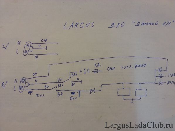

Вводная
Итак, ПДД обязывают иметь ДХО или использовать ближний свет фар или противотуманки.
ПТФ не работают без ближнего света, а ближний "жгет" еще кучу ламп. ПТФ можно перекоммутировать на работу без ближнего, но они стоят низко, будут постоянно грязные. Кроме того в них стоит не самая дешевая и легкозаменяемая лампа.
Варианты с китайскими дополнительными светодиодами не рассматриваю по причине их скоропостижной непременной смерти и не тянущим на роль нормального ДХО. Фирменные ДХО типа Hella дороги. Плюс я не сторонник бессмысленного уродования экстерьера автомобиля без явной необходимости. Кроме того, ДХО имеют малую площадь и будут требовать периодичной очистки. Кароче, самые простые пути не наши!
В любой машине есть дальний свет, установленный за большой площадью остекления головных фар. В США дальний свет фар в полнакала используется как штатные ДХО. И не забываем, что дальний сфокусирован в верх, а не на дорогу как ПТФ или ближний, а значит максимальная яркость при минимальной мощности! Будем так и тут действовать.
Как добиться свечения в полнакала ламп? Это достигается тремя способами:
1. Обе фары включаются последовательно.
2. Обе фары включаться через мощный резистор.
3. обе фары включаются через специальное устройство - регулятор яркости с ШИМ.
Вариант 1 самый простой, но порой тяжело исполним на конкретных авто. Второй мало реален. Третий отличный вариант, с регулировкой мощности (яркости) и наличии всей логики ДХО. Только требует расходов для покупки нечто такого РХО-24
Реализация
Проанализировав логику работы освещения Ларгус, я пришел к выводу: в авто уже заложена схема по варианту №1. При выключенном освещении лампы ближнего и дальнего света собираются в последовательную цепь! Для чего это, я не понял, дальнейших элементов для создания штатных ДХО я в авто не обнаружил. Поэтому родилась схема:
(простите за чертеж от руки в гараже, лень...)
Разрезаем черный и белый провод левой фары и коммутируем как в схеме. Тут используется два реле, одно подает на нити ламп + (помним, что они уже включены последовательно!), другое отключает ближние. Можно оставить одно реле, будет работать дальний и ближний в пол-накала, белый провод тогда не режем. Питание через предохранитель 5А снимаем с синего провода реле топливного насоса. Массу для реле берем с разрезанного черного провода.
Управление реле через диоды типа 1N4007, белой полоской к реле, (можно вообще любые слаботочные) подключаем к оранжевому проводу дальнего левой фары и проводу ее же габарита (непомню цвет, но он там один, не ошибетесь). Диод, с ближнего (белый провод) на реле, отключающий ДХО при включении ближнего, не обязателен, т.к. ДХО отключиться габаритом, я это сделал "на автомате" )
Все, вся коммутация в блоке предохранителей моторного отсека, никаких проводов длинее 30 см не надо.
Третий диод я использовал для подачи + с реле, включающимся от ручника. Это если уж совсем по правильному, чтоб при остановке гасить ДХО, т.к. авто оборудовалась автозапуском.
Ток 2х нитей дальнего получился, если не ошибаюсь, 3.4А. Индикатор дальнего работает на пол-яркости при работе ДХО. Реле обычные автомобильные, пятиконтактные. Провода до ламп надо не менее 1.5мм2, до диодов и обмоток реле без разницы. Все соединения пропаяйте или обожмите или тщательно скрутите и хорошо заизолируйте. Ну и конечна, при перегорании одной из нитей, ДХО потухнет. Но в полнакала это очень щадящий режим галогенных ламп, поэтому это будет редко.
Цена вопроса 100р (стоимость реле). Время - пару часов с перекурами. Хотя я провозился с анализом логики света авто пол-дня) Ничего снимать на авто не надо. Фото авто с работающими ДХО где то потерял...
