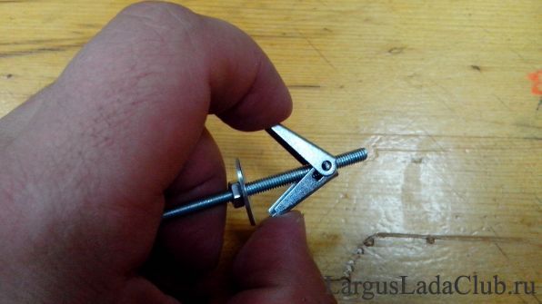

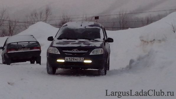

Предлагаю еще один вариант установки ДХО без снятия решетки радиатора при помощи вот таких анкеров
Вместо крюка с резьбой взял винты М4 для крепления мебельных ручек. Анкер просто вставляется в решетку, там он разжимается, после чего просто прикручивается отверткой.
Дневные ходовые огни MTF-Light LDL18C5K 5000Kтакие, в комплекте есть датчик автоматического включения при запуске двигателя. Подключил + и - к клеммам аккумулятора, и еще один провод к синему проводу габаритов при помощи scotchlock
ДХО загораются при запуске двигателя (с задержкой 2 сек.). Гаснут при включении габаритов.

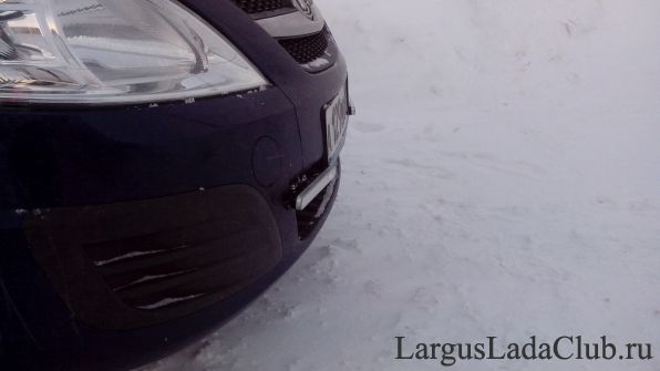

Полностью согласен с Сергеем. Все Допы, приблуды и нахлобучки должны находится на Своих местах не портя общий вид а/м. Сейчас рассматриваю два варианта светодиодов для ДХО в противотуманные фары :
18Вт.
60Вт.
Светодиод похожий на 1 вариант стоит в фонаре заднего хода - очень доволен. Больше склоняюсь к 2 варианту который подкупает своими 60 Вт.
