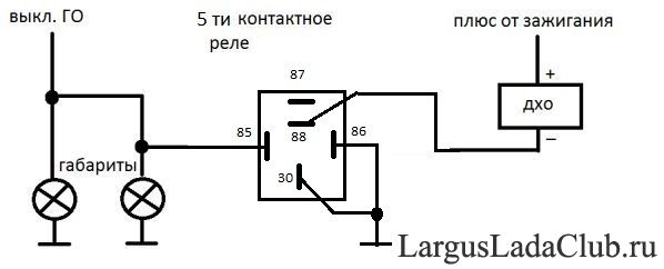

Вариант 1 - если в дальнейшей эксплуатации не планируется использовать в габаритах вместо ламп накаливания светодиодные лампы, то самым простым способом будет подключение по схеме
Вариант 2 - при использовании в габаритах светодиодных ламп придется устанавливать 5 ти контактное реле и подключать по схеме (данный вариант подходит и при использовании в габаритах ламп накаливания)
Необходимости тянуть из салона дополнительные провода НЕТ, т к плюс от зажигания имеется в блоке реле и предохранителей под капотом, масса на левой стороне площадки АКБ, провод на левый габарит тоже рядом

по схеме пост 200 ДХО загораются при повороте ключа во второе положение. А как сделать чтоб они загорались после того как заведен двигатель? ( зацепить "+" на провод датчика давления масла или еще куда нить)

IILORDII, я поставил реле контроля напряжения, загораются после пуска движка, вот зараза, отключаются через три минуты после того как заглушишь, пока это не вариант!

Ну да это тоже не айс так сказать я вот прикупил 10 ватные светодиодные пластины вот терь думаю как бы их подцепить не сильно вмешиваясь в проводку авто и чтобы работали согласно госту

думаю плюс кинуть на лампу контроля зажигания или на лампу давления масла ( кто знает какие это провода под капотом и где их искать ?)и можно ли так поключить
Или не мучать мозг и покдлючить как в 200 посту
