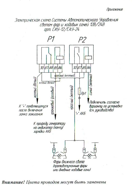

у меня так
wer00432m5enl_cueh1.jpg | 159.42 Кб | Скачали: 1177
