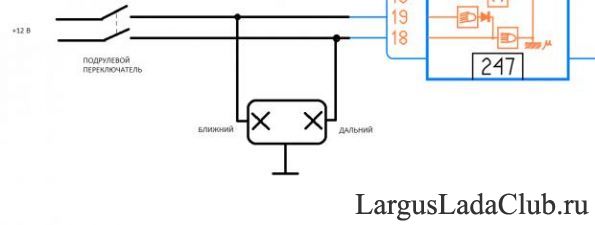

Олег (oapv), кстати нашел твою старую схемку на параллельном:

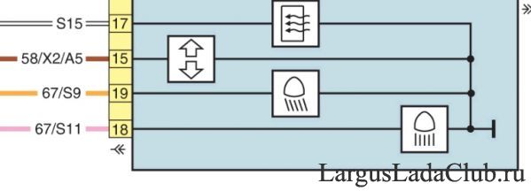

и всё стало понятно откуда глюк. А до этого смотрел вот эту:
По этой схеме блудняка с напряжением быть не должно.
Добавлено новое сообщение 15-08-2023 в 11:47:20:
Видимо правильнее будет привести схему 1 к схеме 2.
Редактировалось: 3 раз (Последний: 15 августа 2023 в 11:47)
ВАЗ 11189
SergVA76, Чтобы привести схему 1 к 2 необходимо приборку разбирать
