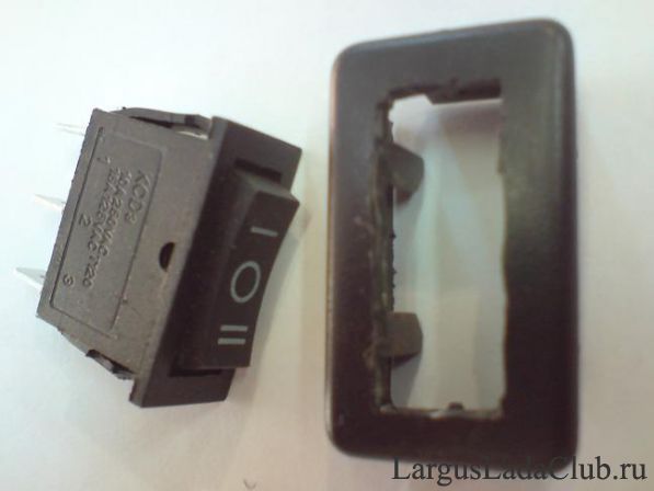

В 2008 году на свой Ниссан КУБ я слепил простейшую схему подключения ДХО. Для этого купил 2 детали: выключатель
и обычное автомобильное реле типа 902.3747-РК. Схема примитивная.
Реле крепится под капотом
Выключатель поставил на свободное место. Сделал за полтора часа. Работало исправно, сломаться нечему...
Алгоритм работы ДХО прописан на схеме.

ярик, Нет, выключателем только управляю. Один раз включил в положение 1 и забыл. Включил зажигание - на прикуриватель пошло питание - ДХО включились. Стало темнеть - включил габариты и ближний или дальний свет - ДХО погасли. Выключил зажигание - ДХО погасли. Положение 2 нужно если есть необходимость включить ДХО совместно с габаритами, ближним или дальним светом. Но опять же - ДХО гаснет при выключении зажигания.

pakhan74, Я предполагал, что мне понадобится дополнительный свет во время движения, для этого было предусмотрено независимое включение ДХО в положении выключателя 2. Однако этой функцией я не воспользовался ни разу, поэтому от неё можно легко отказаться. Так что согласен - можно обойтись одной релюшкой.
