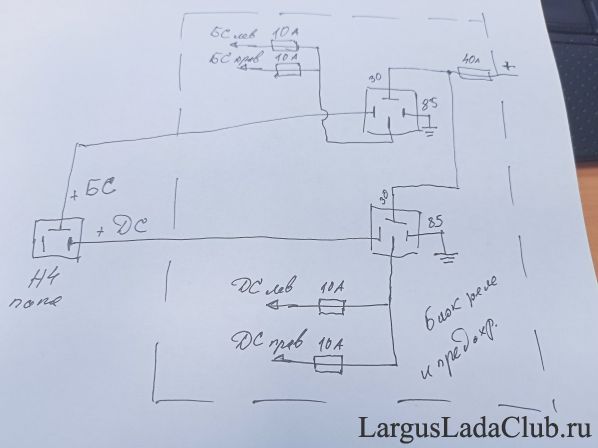

Вот что придумалось, комплектуха уже едет.
Подключение через разъём левой фары.
В качестве реле на ДС воткну ДХО30-Б.
Файл "http://ir.ozone.ru/s3/multimedia-3/wc700/6195838203.jpg" не найден!
На ближний - реле защиты ламп. По такой схеме без проблем можно
будет уйти на стандартные 4-хконтактные реле, если какое-нибудь
сдохнет.
Редактировалось: 2 раз (Последний: 4 августа 2023 в 09:23)
ВАЗ 11189

SergVA76, Херню какую то ты придумал
Добавлено новое сообщение 04-08-2023 в 13:56:52:
SergVA76, Установи реле с левой стороны подрулевого переключателя
Редактировалось: 1 раз (Последний: 4 августа 2023 в 13:58)
Обоснуй. Цели 4:
1. Добавить реле в цепи питания фар (разгрузить подрулевой);
2. Плавный розжиг ближнего;
3. ДХО в дальний;
4. Не вмешиваться в штатную проводку, хрен знает что еще могут придумать в
техрегламенте.
И где тут херня? Штатная проводка не режется, к фарам прокидываются новые разъёмы,
старые висят там где были. При необходимости назад возвращается за 30 секунд.
ВАЗ 11189

SergVA76, Это ты обоснуй Зачем вкрячивать реле у фары и в обратку тянуть провода!
Пс. Лучший способ установки реле это у подрулевого переключателя - и вход и выход защищён предохранителями

Олег (oapv), реле с предохранителями буду ставить рядом с подкапотным блоком.
В отдельном монтажном блоке:
Файл "http://ir.ozone.ru/s3/multimedia-n/wc700/6708139439.jpg" не найден!
Все подключения под капотом, в салон ничего не пойдёт.

SergVA76, зачем ? не нужно!
Добавлено новое сообщение 04-08-2023 в 14:33:13:
SergVA76, моему уже 11 лет , 10 лет как установлено два реле, оба на плавный розжиг ламп , одно из которых +Дхо, оба висят под левым подрулевым. В итоге лампы меняю раз в пять лет, подрулевой ещё родной, никаких проводов и дополнительных предохранителей не устанавливал
Не спорю. Но ты родную проводку перекоммутировал. Я же этого не хочу.
Редактировалось: 1 раз (Последний: 4 августа 2023 в 14:47)

SergVA76, Я родную усовершенствовал, если полетело реле дхо, то вместо него вставил обычное , свет есть да и ладно...
При этом никаких силовых проводов не добавлял...
Добавлено новое сообщение 04-08-2023 в 15:25:51:
SergVA76, ты же пытаешься изобрести новую проводку, от чего следует вопрос - А зачем?
Ну, кроме всего что написал ранее, мне не нравятся штатные разъемы на лампах и проводка к ним - жёсткая, тонкая и чуть ли не внатяг.
Зимой меняя лампу боялся её поломать.

пс. делай как твоей душе угодно, только это неправильно - имхо
Олег,в цепь дс от подрулевого поставил электронное реле дхо,а в цепь бс реле разгрузки подрулевого,я правильно понял затею? Вопрос такой:1.в реле дхо как происходит регулировка мощности,не озадачивался? 2.случаем не мерил потребление ламп дс в момент работы дхо?
Редактировалось: 1 раз (Последний: 4 августа 2023 в 22:57)
Рейтинг: 8664
Сообщений: 5698
PRYANIK71 (РОМА), у меня в цепи ДС и БС установлены https://www.asrc.ru/DRL-30.htm
Сначала в качестве ДХО использовал ДС на 25%, а в связи с установкой датчика света перешел на БС 65%. Более ни о чем не думал и ничего не мерил.
