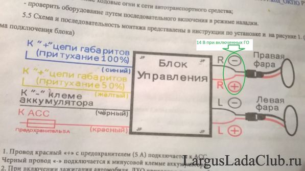

Перестали работать ДХО (пост #1683 - 3 июня 2017).
Подключен синий провод (100 %) к габаритам.
Проверяю входящие в БУ цепи - всё в порядке. При выключенных габаритах на синем проводе ничего нет. При включенных 14В (при работающем двигателе).
Но на выходе из БУ (помечено зелёным на фото) 14В при любом состоянии ГО. То есть ДХО должны бы гореть вообще при любом режиме ГО, но не горят совсем.
При подключении напрямую к АКБ (при работающем двигателе тоже) ДХО не горят.
Уже голову сломал - в чём причина?
Могут ли диоды сгореть все сразу?
И почему на выходе из БУ всё время есть питание для ДХО?
Редактировалось: 1 раз (Последний: 4 февраля 2018 в 20:32)
Рейтинг: 8664
Сообщений: 5693
George:
насколько мне помниться там должно быть как минимум в два раза больше под нагрузкой, а без нагрузки аж 48В, отчего делаю вывод - БУ неисправен, а если быть более точным, то в нем неисправен драйвер или его обвязка

George, похоже там пробило и ток идёт напрямую.
Как это лечится?
БУ менять (а где их берут)? Или можно этот драйвер с обвязкой (что это?) поменять?
Рейтинг: 8664
Сообщений: 5693
George:
Как это лечится?
отправляй в Липецк, починим
