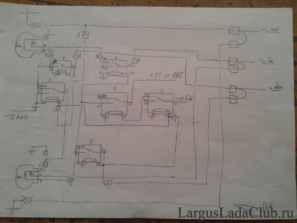

отчётец:
дошли таки руки и я поставил свою приблуду из шести (!) реле, аля скандинавский свет (дальний в полнакала). где то несколько страниц назад (105я страница)писал и фото выкладывал. сделал это всё в виде КИТ набора.
изменений в штатной проводке НИКАКИХ. всё на разъёмах-переходниках. вернуть всё взад дело двух минут - снять с ламп одни фишки и воткнуть родные.
работает всё как и задумывалось : ключ на старт - загорается дальний в полнакала. при включении габаритов он гаснет и даьше всё штатно. можно и дальним моргать, в общем всё хорошо. но есть одно НО...
по идее должен гореть значок дальнего на панели приборов тоже в полнакала. а горит почему то ближний...
в принципе ничего страшного, индикация всё равно есть, но почему значок ближнего , а не дальнего горит - не понимаю...

alexxx:
Выложите окончательный вариант схемы, тогда можно посмотреть почему.
А так гадать.....Индикаторы подключены параллельно нитям фар.
Так, чисто из головы - "масса" нити ближнего от "массы" машины
в Вашем варианте оторвана и на неё попадает плюс.
При этом ток проходит через нить ближнего света и питает
соответствующий индикатор. При последовательном соединении
ламп разной мощности работать будет та чьё сопротивление
больше, т.е. маленькая (индикатор). Как предположение.

вот окончательная схема:
Добавлено новое сообщение 16-06-2017 в 12:22:07:
мда... похоже на то.
ну ладно, но почему тогда индикатор дальнего не горит в полнакала? горели бы оба. наверное...
Добавлено новое сообщение 16-06-2017 в 12:25:56:
всё, понял почему.
реле №5 разрывает линию дальнего и в сторону индикатора ничего не идёт.
Добавлено новое сообщение 16-06-2017 в 12:31:03:
и получается, что через нить ближнего света протекает маааленький ток, который зажигает индикатор, но не может разжеч нить ближнего.

Провода индикаторов подключены на блок предохранителей в салоне...
индикатор ближнего света горит через левую нить дальнего света и левую нить ближнего света
вот протрассировал схему...

да, сам увидел как выложил. пробежался глазами и удивился- как раньше не увидел?
ну да ладно. в принципе как уже написал ничего страшного. индикация есть.
