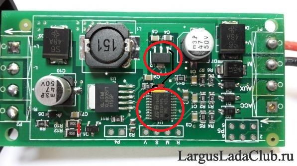

George:
Перестали работать ДХО (пост #1683 - 3 июня 2017).
в БУ пробило питающий контроллер стабилизатор на 3.3В, соответственно в контроллере образовалась "дырка" )))
БУ переделан на работу без контроллера по схеме - отсюда
бонусом сделан вход на отключение ДХО при поднятии ручника
