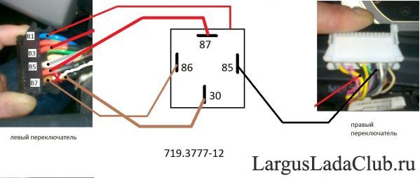

oapv, не совсем понял.к чему подключать в3 и в5 левого переключателя? В1 к хвостику предохранителя? И желтый провод правого переключателя куда? Или это просто лишние элементы на картинке?
dobrozelatel:
Абстрагируйся от рисунков колодок подрулевого переключателя!
Смотри конкретно на реле. И пляши от него.
К левой колодке производится подключение 4 проводов.
К87 (реле) - В6 на колодке (красный толстый)
В7(колодка) в разрыв!
К86 (реле) - в колодку подрулевого (В7).
К30 (реле) - далее в магистраль того же (В7).
Управляющий (реле, с боку) - В1 (колодка).
Из правой колодки берется (подключается) минус "-" на К85 (реле).
dobrozelatel:
Да, тот проводок, что выходит сбоку реле!!!
dobrozelatel:
На остальное не обращай внимание. Картинка одна, а вариантов различных подключений много. Вот oapv и рисует, как может! Смотри на это под другим углом... В реле 5 контактов, которые нужно подключить! По схеме (прямые линии на провода колодок) 4 подключения слева, 1 справа. 5 (контактов на реле)= подключение 4 (слева) + 1 (справа)= 5. Итог.. Все остальное лишнее, либо "обломки" от других подключений! laugh

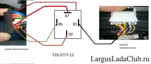

надеюсь так понятнее будет
зы а массу для 85 контакта реле можно взять не на правом переключателе, а там же на левом, во втором ряду которого присутствует тонкий черный провод
Редактировалось: 2 раз (Последний: 28 января 2017 в 20:52)

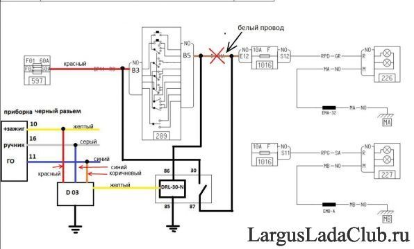

вот ваша схема
в моей инструкции есть доп провода... Как их подключать к разьему приборки, там цвета совсем другие и может назначение их разное???
З/Ы коричневый это зеленый у меня, остальные без изменений в этих доп выводах
По подключению от реле понял, меняю только на В6 и В7 (он идет в разрез?) подрулевого.

maslenkin:
DRL-30-M-A1
для ДС
