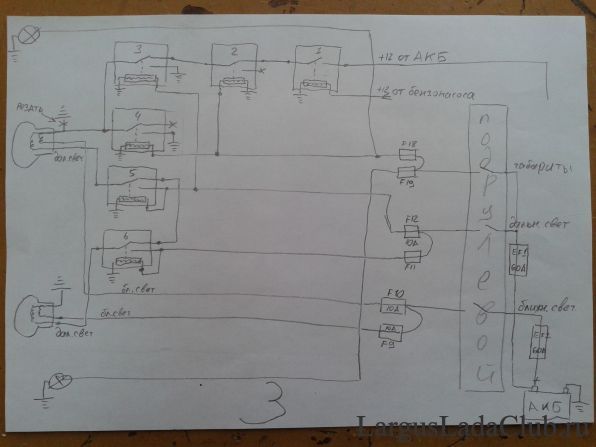

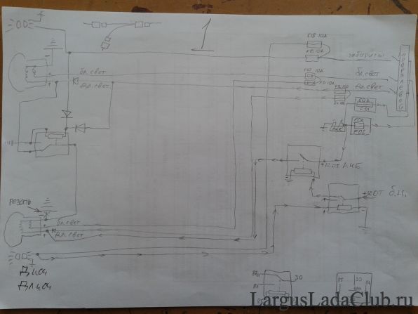

посидели с ребятами, подумали - нарисовали несколько схем для использования дальнего в качестве дхо.
есть попроще, есть посложнее. можно чисто не релюхаха собрать (6 шт), можно на реле и с диодами. на бумаге вроде гладко всё, на машину буду по теплу переносить.

Добавлено новое сообщение 12-12-2016 в 15:42:25:
вот три схемы:
у каждой свои плюсы и минусы.
мне больше нравится третья, на шести реле.
Редактировалось: 1 раз (Последний: 12 декабря 2016 в 15:44)

так, вторая и третья схемы по ходу работать нормально в данном виде не будут.

а чем плох + от б.н.? от него же будет браться не силовой, а управляющий сигнал. доп.нагрузки практически нет.
можно и из другого места взять. от гены например. или ещё откуда нить, где + появляется с поворотом ключа.
кстати, набросал окончательную схему. пять реле и два простых диода. уже всё закупил, потихоньку спаяю к весне.
