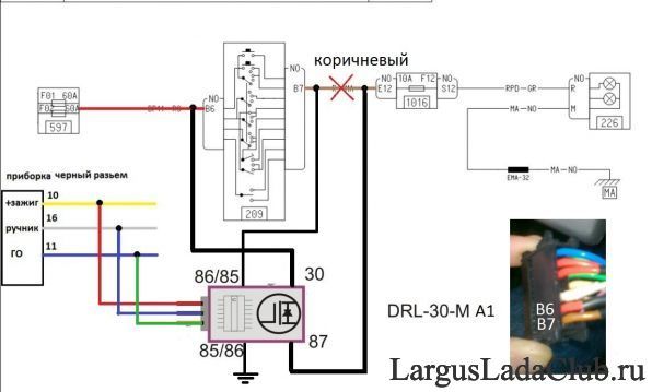

воспользовался теплым деньком, поставил дхо-30 http://www.elangltd.ru/katalog/avtomobilnaya-elektronika/rele-elektronnoe-dho-30/..
Работает, но: 1. Греется градусов до 80, не менее..Стремно, сейчас 0 градусов, что будет летом? Радиатора нет, рассеивает печатная плата, но полигон мааасеньктй и заделана она в термоусадку.
2. Пролазит шим по питанию. Пищит мафон, если убрать звук. Надо давить.
Поэтому снял на доработку.

ASBoroda:
Залить КПТД(теплопроводный герметик) и при заливке воткнуть радиатор.
Рейтинг: 98
23-09-2016
Сообщений: 245
SPIRITUS, Нужно снимать ключ с платы, ставить на радиатор, упаковывать в корпус побольше. Кроме того, нудно ставить фильтровать питание, значит без гемора не обойтись. Оно конечно можно, всё есть, но, пока, неохота тратить время. Так что, не рекомендую. Не стоит этот контроллер того.

Единственное желание с данным реле, это сделать отдельный вывод о сигнализации-информирования о том, что горит именно в режиме ДХО а не светит ДО. Было пару раз, днем в какой то дорожной запарке моргнул дальним и в замешательстве... не переключился ли вообще на ДС, лампа то горит... Включил БС, вижу лампа ДС тухнет, значит нормально, не перещелкнул рычаг... Вот вопрос созрел: а нельзя ли повесить провод(какой???) на 3-й вывод схемы из поста #1614 как доп. значок? Пусть горит в режиме ДХО.

Вот по этому, данное реле, я подключил на БС!
лампа то горит тоже, и при ДХО и при включенном БС. Только по положению подрулевого переключателя ориентируетесь, так ведь? Ну еще если с задержкой на габаритах включать БС, то в момент переключения лампа погаснет и опять загориться... (Так и я могу, включил БС и выключил - если погас значок, то с ДХО еду)
з/ы вроде не задействована пиктограмма не пристегнутого ремня 23(Х2) - по мне так я бы на нее посадил, как раз рядом с индикаторами света. Осталось дождаться ответа гуру.

Вчера демонтировал свои фонарики светодиодные, которые 4 года использовал в качестве ДХО. Товарный вид они уже потеряли, да и светили тусклей, чем в первый год. Взамен установил РЕЛЕ АВТОМАТИЧЕСКОГО ВКЛЮЧЕНИЯ СВЕТА 719.3777-12 из Калуги. Пока еще не пользовался, а только проверял работоспособность. Вроде нравится. Главное после разъяснений oapv, и Cobalt, (спасибо им) все получилось быстро и просто. Единственная особенность-это то что при срабатывании загорается индикатор дальнего света. Не пойму пока хорошо это или не очень. Ну да,как говорится, будем посмотреть.

так выше #1622 писал про это smile Может oapv посоветует, как реализовать параллельную индикацию включенных ДХО на "свободных" пиктограммах приборки.
dobrozelatel, У меня реле от другого производителя, дальний на 30% мощности. Тоже на приборке горит синий, но тускло по сравнению с дальним. Удобно, видно когда включен ДХО, подключено через ручник.
maslenkin:
с реле 30 М-А1 никак

Вариант отличный, только без "инструкций" от мастеров самому не реализовать... В принципе готов снять приборку, добраться до платы и сделать макро фото - если кто нибудь готов в них сделать "подсказки"?
maslenkin:
Вариант отличный,
только с этим реле не получится
Ижевск
