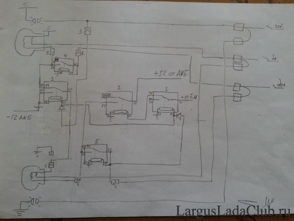

вот что получилось:
последний вариант схемы, рабочий. пять реле и два диода. вместо 4го и 5го реле сначала хотел поставить диоды, но они должны тогда быть силовыми, потому как при включении дальнего света через них шло бы 5А через каждый. грелись бы они сильно, радиаторы городить... так что заменил их на две релюхи.
собрал всё на столе , с лампочками. проверил- всё работает как и задумывалось:
при включении дальний загорается в полнакала, при включении габаритов он гаснет, при включении дальнего света лампы разгораются на полную мощь.
только не решил ещё откуда брать управляющий +. если не с бензонасоса, то с гены? а откуда именно с гены? или ещё где нить под капотом появляется + при заводке двигателя?...

Нити ближнего света в режиме ДХО светятся в четверть накала?

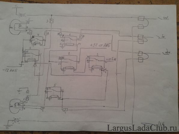

Сообщений: 12
ух глазастый, молодец!
чувствовал я , что что то не так работает... оказалось, что на одной лампе нить ближнего света была неисправна ( обрыв или ещё что то). а когда поставил обе полностью исправные лампы то началась цветомузыка...
решилось просто - добавил ещё одно реле на разрыв линии ближнего света. схему подправил.
теперь всё действительно работает как надо. проверял во всех возможных режимах работы светотехники.
для себя решил:
сделать самому "скандинавский свет" можно, НО:
1. не рентабельно. вся Приблуда обошлась мне в 1000р. подобные девайсы стоят порядка 600-700 р.
2. громоздко
3. при подключении придётся не кисло вмешаться в штатную проводку. правда никаких необратимых изменений не делается, но всё же.
вот теперь думаю- то ли эту приблуду инсталлировать по теплу, то ли такую взять: http://www.12vi.ru/773/947/7925.html

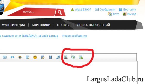

Как вставить картинку ,граждане ?(а то чет жму на вставить из файла ,а в сообщении пустота )
хотел выложить свою схемку !
Редактировалось: 1 раз (Последний: 27 января 2017 в 11:41)
у меня при включении ДХО(30%) загорается синяя лампа подсветки дальнего на приборке в полнакала.
Добавлено новое сообщение 27-01-2017 в 11:43:32:
при написании сообщения, над формой три возможности загрузки фото:

вот схема
зы:чудеса .Не прикрепляется ....
