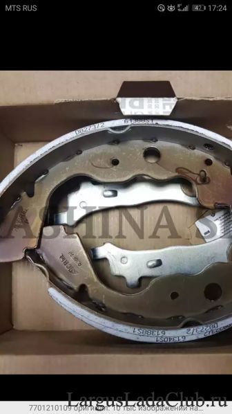

Всем привет! Заказал задние тормозные колодки в оригинале, пришли вот такие не пойму, что за фирма может кто подскажет.

MAX77,Странно как-то, ты заказал, получил, а мы должны знать фирму производителя. Что заказывал-то и где? С магазина что ль?

Byrmistr, Заказывал в проверенном магазине у них просто в оригинале никто не заказывал. Продавец не смог пояснить, что за фирма.
MAX77, похоже на подделку. Посмотри на феродо. Если в нем серебристые вкрапления - то подделка. Да и качество сварки и самого железа на фото оставляет желать лучшего.

как можно заказать что-то не зная производителя?....

Я брал оригинал ,а не производителя.

Cobalt, Вроде жёлтого цвета вкрапления на медь похоже.
MAX77, родные задние колодки на ларгусе фирмы Бош. На самих колодках соответствующая выштамповка. С твоей фотки я клеймо не разобрал. На вид, у меня каких либо подозрений не вызывают, только фоток мало

kraftwerk, Вот ещё фото

Вот ссылка пособие от За рулем по смене колодок на ларгусе. Здесь фотки четкие, на нескольких отках видно бошевское клеймо. По поводу сварки - на них он тоже далеко не премиальная. Что у тебя за фирма - не знаю, клеймо СВ инк. мне ничего не сказало, возможно какой то реношный поставщик. Не факт, что подделка
Добавлено новое сообщение 23-08-2018 в 23:08:12:
Кстати, настоятельно не рекомендую следовать этой инструкции в плане сведения колодок через отверстие в барабане. Гиблое дело
