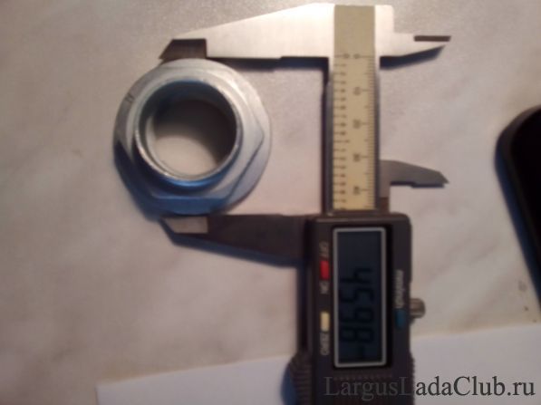

Febi 04041 Взял такую гаечку.
Ключ на 36. Толщина с фаской 22,3 мм. Наружный диаметр 46 мм. Резьба не на всю толщину - на фаске нету. Резьба М24х1,5. Фото может позже выложу

Defuser, ну до кучи мог бы и размер под ключ показать
