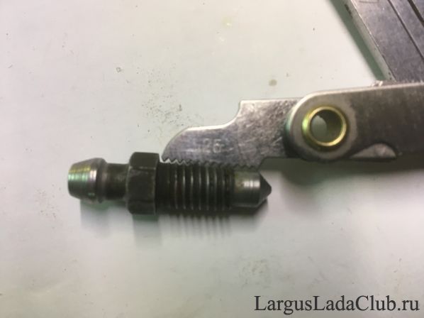

Одноклубники! Кто сталкивался с обломом штуцера прокачки тормозов? Дело в том что онный штуцер в наших магазинах не найти, зашел В Плентикар, запчасти там заказываю, ценник: Лада- 1080р, Рено-1050р. Считаю, что не просто дорого, а неимоверно дорого. И аналогов нет, Кто-то сталкивался, может с других машин подходит?
Leks, если у тебя передние штуцера и задние одинаковые, то по TRW штуцер-ST1329. Стоит на росрубли около 150-200руб. crazy

Cobalt, Судя по каталогу, передние и задние одинаковые на моём Ларгусе. Но ST1329 не факт что подойдёт, размеров нет, а стоит штуцер с диаметром резьбы 7мм шаг 1. Нашел я на СТО с такими параметрами, да и заказывал АТЕ 03.3518-4200.2, но пришел отказ, да в машине нужный лежит.7701071172- это номер по каталогу ларгуса

kraftwerk, Спасибо, но очень уж на Ларгусах всё замудренно. Не уверен,что ST132 подойдёт , посмотрел фото в плентикар, размеров нет, а наугад..., да не похож...Наш 7 мм диаметр резьбы, шаг 1. Нашёл похожий в гаражах (СТО)

Leks:
это как это? каталожные номера у них разные
это передний
это задний
разница очевидна

Leks:
вот это - самый грамотный выход. я бы тоже таким путём пошел. ну или на разборках. да и если просто выкрутить и с образцом по автомагазинам поискать - наверняка подобный найдется за разумную цену. лишь бы не тек потом.
