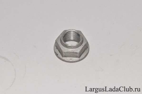

Всем привет. Поиском не нашел. Вопрос про "одноразовую гайку задней ступицы": Попалась такая вот Febi 04041 гайка коленвала, только стоимость около 200 р а не 1000 р. Никто не сталкивался с такой? Брать не брать?

Defuser:
Да никакая она не разовая, достаточно молотком корону подмять слегка. Раз в год откручиваю для профилактики тормозов, не менял ни разу.

oapv, я тоже эту гайку поставил с небоьшим обжимом горла-короны. Так в книгах по ремонту написано. Запас прочности у неё аххх...очень хороший. А кажды раз эти гайки покупать - разоришься

рекомендации в книге по ремонту от журнала За Рулём:
После установки тормозного барабана гайку подшипника ступицы затягиваем предписанным моментом 175 Н∙м.
Желательно устанавливать новую самоконтрящуюся гайку, но если ее нет, то можно использовать старую гайку.
Раздвигаем губки тисков на 10–15 мм, кладем на них ступичную гайку под углом так, чтобы она одновременно упиралась и гранью, и основанием, и осторожно наносим удары по выступающему пояску молотком, сминая поясок в трех местах.
Восстановленная гайка.
сцылка
