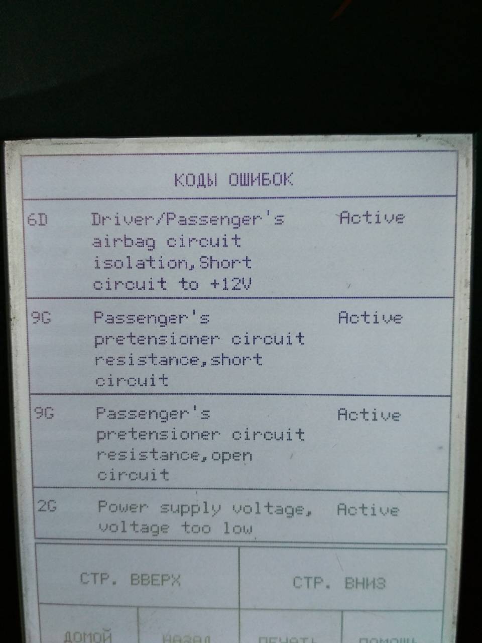

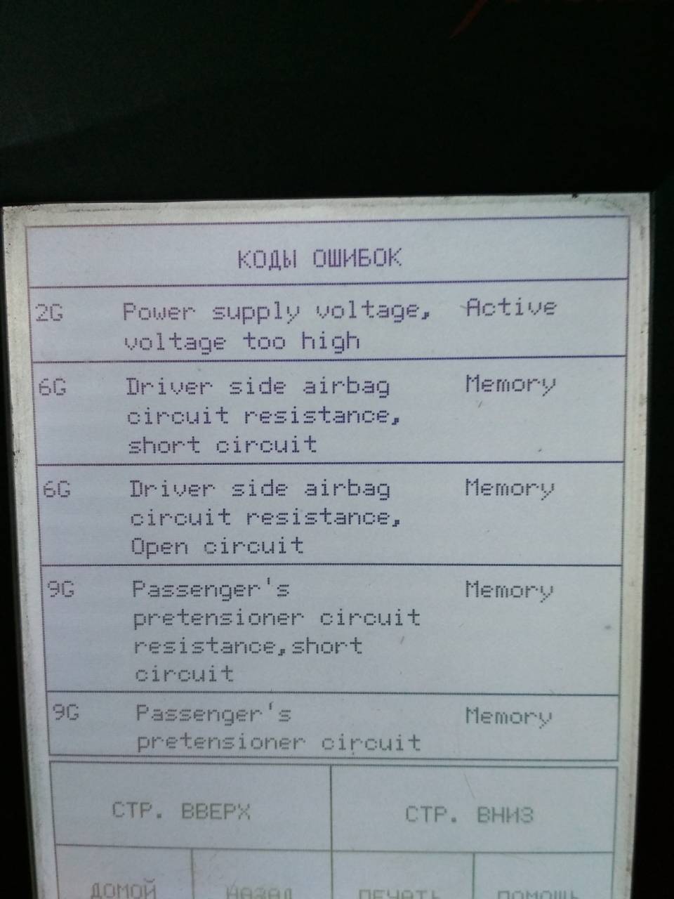

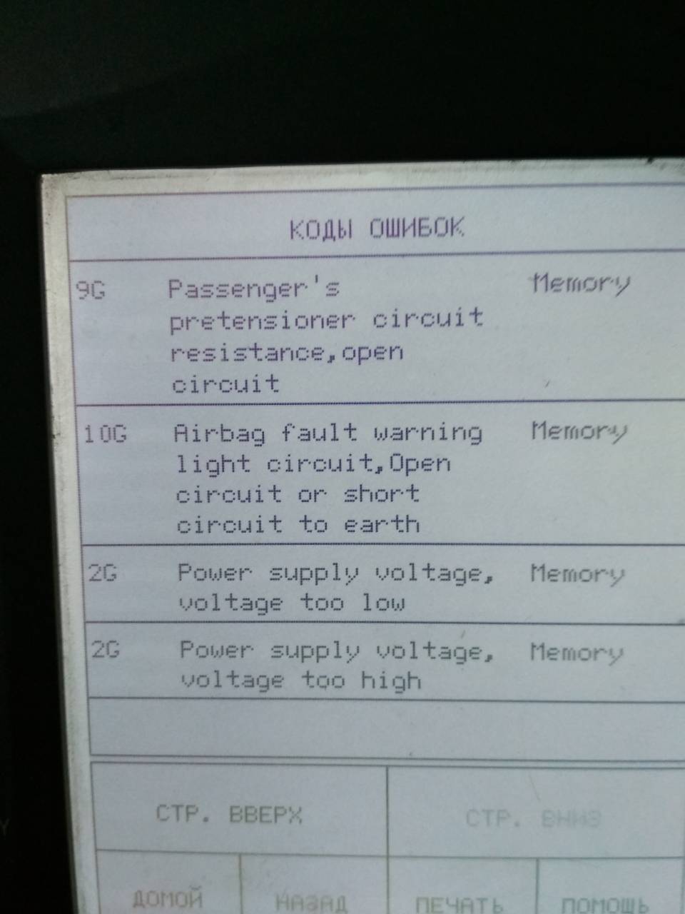

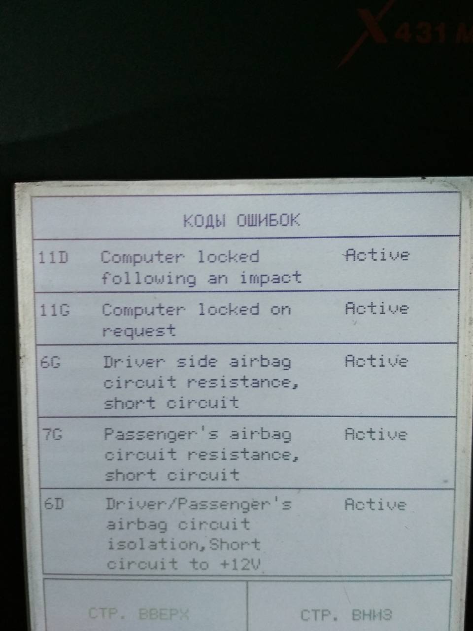

Всем форумчанам привет. У меня вопрос ко всем разбирающимся. В том году была авария, въехал мне один джигит в переднее левое колесо(стойка, крыло, бампер, фара, радиатор заменили), вытянули, покрасили. При аварии подушки безопасности не сработали. Осталась гореть иконка подушки безопасности водителя. Поехал к официалам, они посмотрели, сказали что нужно менять блок управления подушек безопасности. Помятуя о "классности" наших официалов, поехал к знакомому у которого есть всё для диагностики. Он посмотрел и сказал, что замена эбу подушек ничего не даст,нужно менять все подушки и водителя и пассажира, а так же в преднатяжителях что то(я в этом слабо понимаю),этому человеку я доверяю, но он не на ларгусах специализируется, по этому решил спросить у всех Вас, может быть какая то своя особенность есть именно в ларгусах. Ниже выложу все ошибки которые вылезли. Если подушки остались целыми нельзя ли поменять что то в управлении этими подушками? Если обе подушки накрылись, то почему на панели приборов не загорелась подушка безопасности пассажира? Ну короче хотелось бы узнать про все варианты, которые помогут съэкономить бюджет(отключение подушек не рассматриваю).
