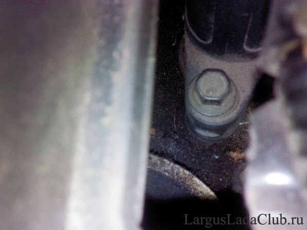

Что скажете?
Масло в норме
От ТО до ТО не доливаю.
Пробег 50т.
Когда появилось-не знаю
Предположение-месяца два назад,во время поездки на юг
Жара была дикая,машину вообще не глушил,только во время залива топлива.
Что в колодцах,не знаю,не смотрел

ixan170:
Что скажете?
а где масло в свечных колодцах? по фото не увидел!
зы я честно подумал что ты действительно выдернул катушку и увидел свечу в масле, а на самом деле, Игорь, ты в панику впал!
выкручивай болты и сажай их на герметик

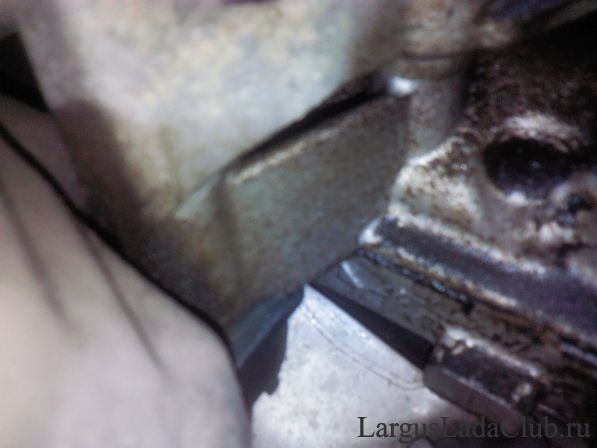

Олег,вокруг катушек масло.
Посмотри повнимательней,там сзади,да и спереди по шву крышки везде масло.
так что,по-моему болты на герметик-не вариант
В 60 тыщ буду ГРМ менять,тогда и крышку на герметик посажу.
Оказывается там и правда прокладок нет,жаль...

ixan170:
ну и ? а в свечных колодцах как дела обстоят?
ты же мне про колодцы байки рассказывал)))

Ну,сегодня добрался я до клапанной крышки.
В общем вот что было после снятия впускного
Сам впускной
Прокладку паронитовую я купил тоже,правда она не понадобилась.
Скорее всего она ставится между головкой и впуском
Почистил и поставил болты на герметик,откручивал и смазывал по одному болту по-очереди.
для резьбы использовал Permatex(OEM 24027)
он такой же как и 24200,только используется при замасленных соединениях(цена космос)
Под пресс шайбы болтов тоже Permatex,но обычный серый герметик(ОЕМ не помню)
Не смог выкрутить болт над второй свечой,головку не засунуть,если не снимать маслоотделитель.
Его я не снимал,т.к. его потом нужно на герметик сажать.
У мня пробег 50т.,все-равно в 60т. буду ГРМ менять и все эти крышки по новому буду сажать на герметик.
Не пойму откуда здесь масло
Вытер как смог,потом поглядим.
