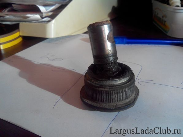

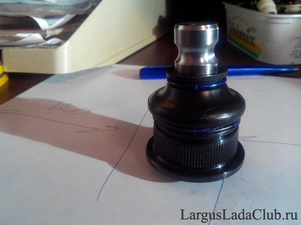

Пробег 52тык. стук с левой стороны особенно при повороте на право, поехал к официалам, поставили на вибро стенд, приговор левая шаровая в хлам, как видно почему то у многих выходит левая шаровая и есть небольшой стук с правой стороны, решил поменять пока с левой стороны, стоимость работы 900р., сняли рычаг и выяснилось что стоит шаровая нового образца с логон 2, как показано в начале с одной боковой выемкой , отличее от старых где канавка сделана в круговую диаметром стопорного болта, у новой болт на 12мм, а в старой на 10мм и всё, шаровую они выбили ,а такой новой в наличии у них нет, только рычаг в сборе за 3150р. я их с рычагом послал далеко, решение нашлось простое на шаровой опоре старого образца шлиф машинкой растастачиваем с одной стороны чуть чуть паз и всё
Добавлено новое сообщение 07-04-2016 в 20:13:18:
Совсем забыл родная шаровая была Lemforder, порылся в нете нашёл только у четырёх производителей такие шаровые, но ценник ломовой от 1000р. за шаровую, хрен знает какого производителя, полазил дальше и нашёл оригинальные рычаги по 1750р, в сборе, их номера если кому нужно будет: 545009559R правый, 545017650R левый

Привет, одноклубники!!! Насчёт шаровых есть инфа, что шаровые с одной боковой проточкой под болт идут на Ларгусах, выпущенных с июня 2013 г. До июня 13 ставили старого образца, с круговой проточкой.

При осмотре шаровой которая на фото, пыльник оказался в идеальном состоянии, а воды в шаровой было очень много, такое ощущение что нижняя стягивающие кольцо или как его там обозвать пружиной что ли, очень мягкое по сравнению с купленной шаровой.
