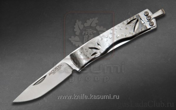

Отломанный фиксатор можно восстановить : снимаем клипсу от складного ножа (можно китайского), радиостанции и т.п. и прикручиваем в нужное место. Высоту можно отрегулировать красивенькими шаёбочками )
navigator - destructor, эх, посмотреть бы, что за клипсы... Ни китайского ножа, ни радиостанции нет. А если и видел, не обратил внимания на такие детали!
Редактировалось: 1 раз (Последний: 11 февраля 2014 в 12:58)
kutj066, Это такая хр.ень за которую цепляют складной нож за ремень.
navigator - destructor, ФОТКИ-КАРТИНКИ ДАВАЙ!
надо так-даёшь совет-прикладывай картинку,рисунок или ещё чего чтобы было понятно!

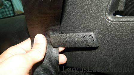

Вот такой вариант :
а такой жестковат не будет? суть то я понял!
