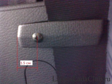

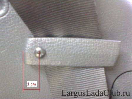

Решил проблему закрепив прищепку р.б. газелевским пистоном.Спасибо за советы.

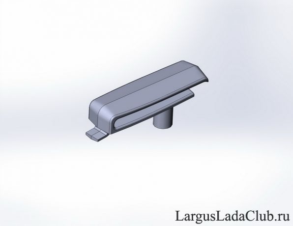

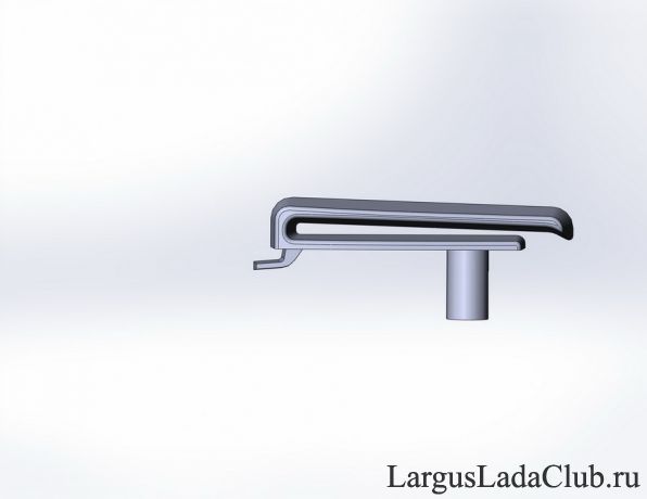

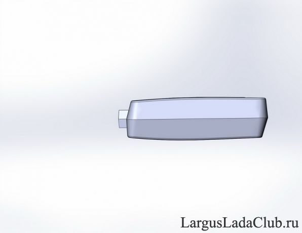

Друзья, на данный момент ведётся разработка фиксатора ремня безопасности, это будет аналогичный по креплению продукт, с дополнительным ребром жёсткости для прочности.
