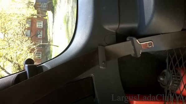

Отломанные фиксаторы просверлил, вставил винт с плоской головкой, с обратной стороны накрутил гайку.
Держат лучше прежнего.
Более того, они теперь не оттопыриваются, очень плотно прилегают к обшивке салона; поэтому больше нет риска их отломать.
22 пост данной темы и ничего снимать не приходится
Не знаю что нужно сделать, что бы их сломать?! :-/ У меня и не заправляя ремни за фиксаторы хорошо висят. joke
