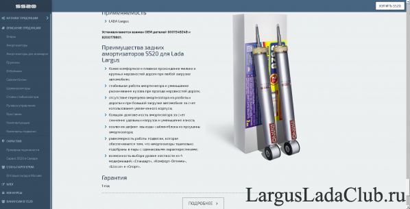

Вот очень достойная продукция от SS20 (но только задние)
