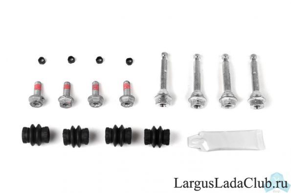

Да. Только на OZON по акции заказывал, они мне 40BYN обошлись! Комплектация жирная. Да и по качеству вроде ничего. Сегодня буду ставить вкупе с такими дисками:
И взял на пробу ремкомплект для суппортов. Задолбало уже позвякивание. war_ister

p.s. Тормозные диски, колодки, направляющие сегодня уже установлены на автомобиль. Думал только направляющие поменять, посмотрел на диски и колодки, решил поменять все сразу, что бы зимой туда не лезть... smile
p.s.s. Да и уже почти притерлись колодки к дискам. joke

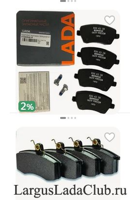

Подскажите пожалуйста, можно ли как-нибудь определить, какие нужно купить передние тормозные диски для моей модели Лада Ларгус 2014 г.в. LADA KS015L 84.3 л.с. / 62.0 кВт двигатель К7М.
Вначале статьи я вижу, что надо купить обязательно вентилируемые и остается только выбрать либо 259мм, либо 260мм.
Редактировалось: 1 раз (Последний: 13 октября 2024 в 20:35)
Сергей Назаров, ориентируйся по колодкам, если с пружинами, то диск 259
