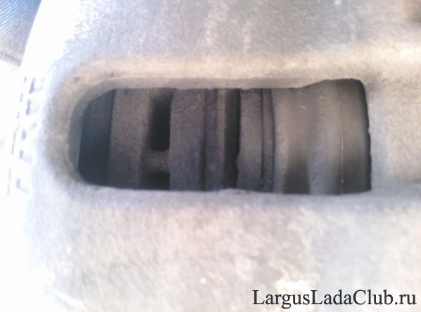

Передние тормоза.
Общее состояние, левая сторона. водительская.
Видна выработка:
Колодки в левом суппорте:
Толщина диска:
нормально?, ещё походит?.
Сама ступица имеет такие лейблы (или это диск???):
На диске по краю верхнему (торцу что-ли?) искал - не видать, поржавело наверное.
Далее. Правая сторона.

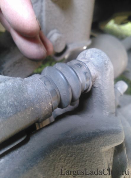

Резинки на пальцах в "ОТС", пальцы ходят как новые, ничего не менял, всё родное. Напомню, что время от времени попшикиваю силиконовой смазкой по резинкам подвески и чехлам, это так, для собственного удовольствия. Зимой морозы до 45 градусов доходят, но если честно после 35 мороза и ехать не охота никуда, хотя приходилось и в 40 с хвостиком целый день колотить, даже и не глушил мотор. На фото пыльник пальца обметен щёткой которой машину мою.
Колодки в нормальном рабочем состоянии, как мне кажется.
Толщина колодки такая:
Внутренние снашиваются быстрее чем внешние. Поменял местами, пусть дальше ходят.
