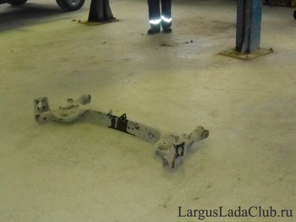

[IMG]/upload/forum/560d8e687909d9186056e96a506499d3.jpg[/IMG]
Согласно этим бумажкам, помеляли балку и резину на моем Ларгусе.
По новым замерам на 3D-стенде балка ровная))) А дальше посмотрим
