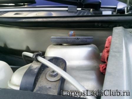

Всех с наступившим.Появился зазор на стойке.
Что с этим делать и как бороться ???
Валера 93, он был есть и будет ..

а колёса ровно стоят?

SaNeK, ровна. но смущает зазор изначально зазора не было.пробег 19000 n_styp
Валера 93, возможно вы не обращали внимание , но поверьте он БЫЛ .

Сергей, стуков не слышно но есть чувства что машину немного кидает со стороны в сторону.совсем чуть чуть.

Валера 93, Зазор увеличивается в разы, когда колесом наезжаешь на бордюр или бугор. После врезки клапана в систему омывания, в этот зазор вечно зажимало и вырывало резиновую трубку (магистраль) задней форсунки. Прижал её автопластилином к кузову и всё прошло.
