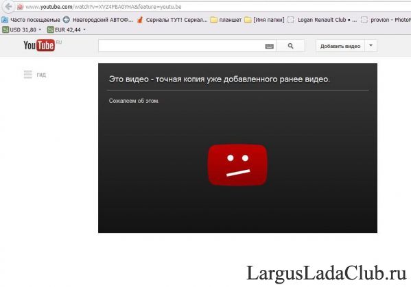

В ютубе http://www.youtube.com/watch?v=2TSmpYC2Fvw ЭТО ПАРАМЕТРЫ С МОЕГО ЛАРГУСА.

shindler, ура заработало!
