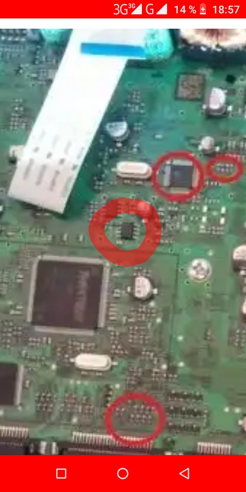

NOV1, похоже на частичный выход из строя микросхемы памяти, а именно тех ячеек куда записывается данная информация
oapv, это лечится? в смысле ремонтируется? Я полный ноль в этом, но есть товарищ, который по жизни мне электронику ремонтирует. Понять бы, что за микросхема и где она
NOV1, обведено жирной красной линией

oapv, а можно марку микросхемы? чтобы до ремонта не разбирать, а хоть убого, но слушать музыку. На фото маркировку не видно. Заранее спасибо
NOV1, это только завтра, остатки на работе, а на память не помню
oapv, спасибо, вопрос как специалисту - выпаять впаять ее можно?

NOV1:
в ней храниться исходная информация - вин авто, код, конфигурация, а также текущие настройки, если последним, кодом и вином можно пренебречь , то конфигурация необходима, поэтому перед заменой необходимо слить с нее дамп, который следует записать в новую микру

с твоим электронщиком, а если ты ни бум бум в этом, то зачем спрашиваешь?
